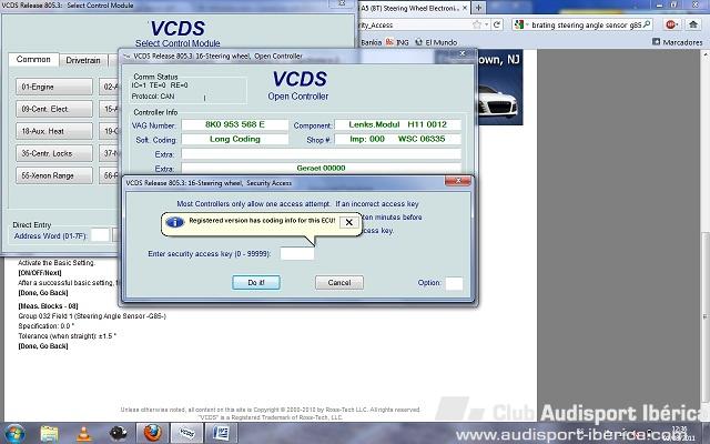

Fiti Publicado 1 de Agosto del 2011 Autor Denunciar Publicado 1 de Agosto del 2011 Pues acabo de instalar el Tempomat y uno de los errores que me da es el sensor de ángulo de la dirección G85. Intento acceder para calibrarlo y no me deja, a ver si me podeis echar una mano. Gracias Responder
