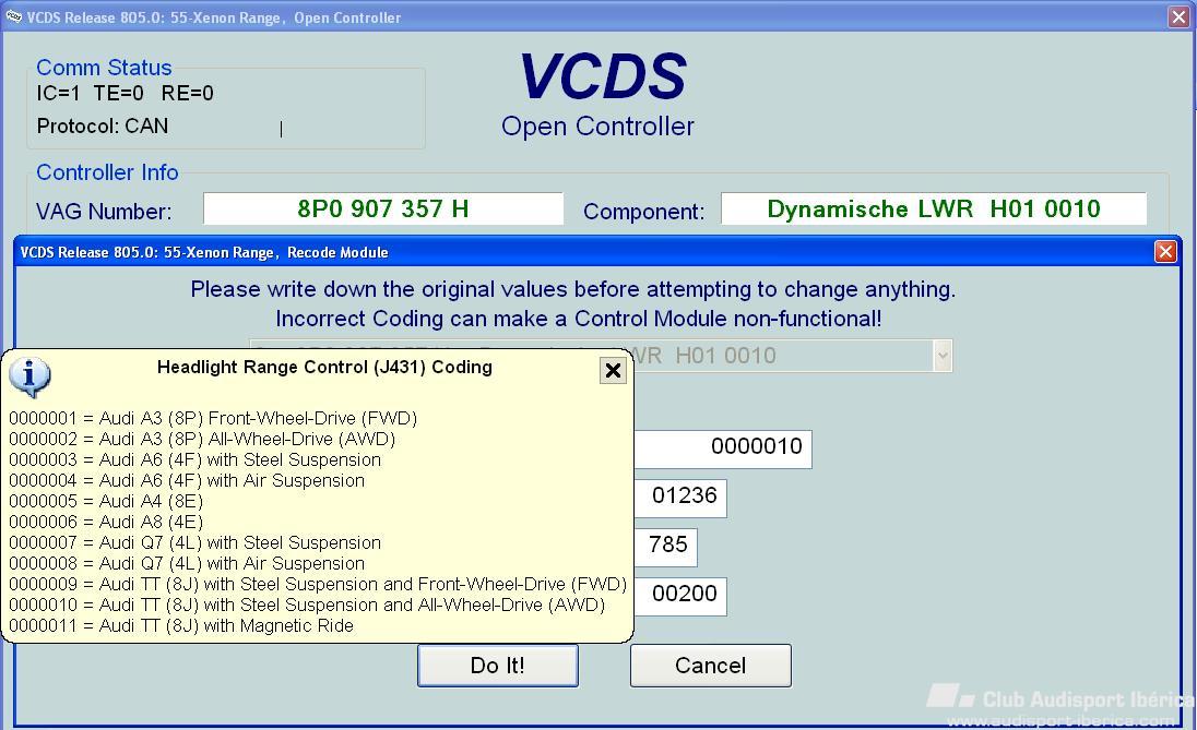

anuevo34 Publicado 22 de Julio del 2011 Autor Denunciar Publicado 22 de Julio del 2011 El siguiente paso fue entrar en el MODULO 55 XENON RANGE. Al entra en el CODING-07 cambié 0000010 a la que corresponde a mi coche 0000003. Posiblemente la centralita de regulación estaba instalada en un TT Os dejo una captura: Responder

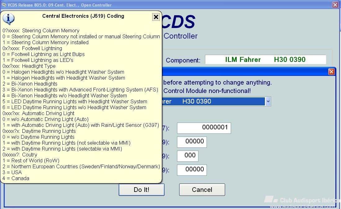

anuevo34 Publicado 22 de Julio del 2011 Autor Denunciar Publicado 22 de Julio del 2011 Después entro en el MODULO 09 CENT. ELEC. y en CODING-07 cambiando 0000001 por 0015121. El coche acepta los cambios... Responder

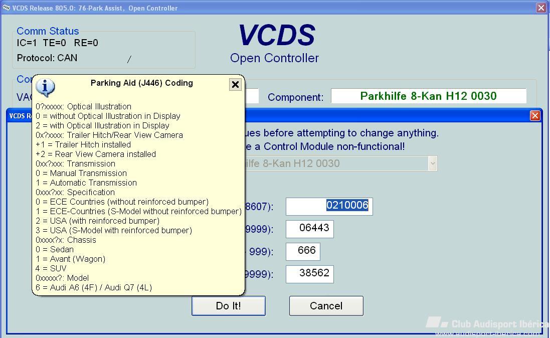

anuevo34 Publicado 22 de Julio del 2011 Autor Denunciar Publicado 22 de Julio del 2011 Por ultimo hago lo propio con el partronic (Aunque no sea de este hilo pero por si tuviera algo que ver) Entro en el MODULO 76 PARK ASSIST y en CODING-07 cambiando el valor original 0210006 por 0200006. Responder

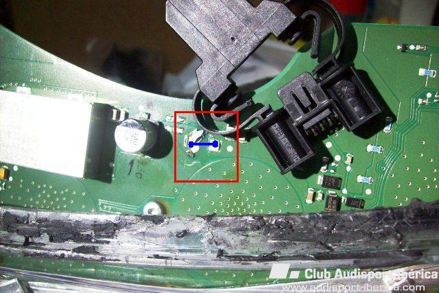

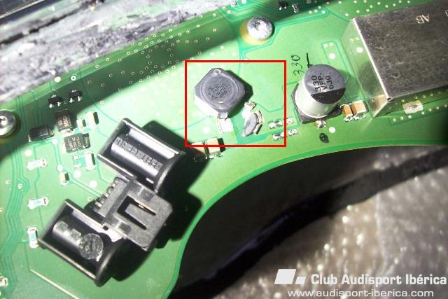

anuevo34 Publicado 22 de Julio del 2011 Autor Denunciar Publicado 22 de Julio del 2011 (editado) Mas cosas....... Desde los test que se pueden hacer con el Vag he mandado que subiera el foco al maximo y luego que bajara y lo ha hecho sin problemas....... De todo esto deduzco que la centralita funciona, a pesar de la avería que marca el fis..... He desmontado un foco y he probado a alimentarle directamente con 12 voltios para ver si encendían los leds....Y SORPRESA DESAGRADABLE, NO ENCIENDEN !!!!!!! :ranting2: :ranting2: :ranting2: :ranting2: :ranting2: Estos son los 4 errores de bombilla que marca el fis, 2 de posición y 2 de luz de día..... Cuando los reparé, los probé y funcionaban, eso sí, tenia que alimentar los dos positivos para que se encendieran.....ahora me doy cuenta de que eso no era correcto, así que toca abrirlos otra vez.......... Estoy hasta los hu...... Editado 22 de Julio del 2011 por anuevo34 Responder
Kolari Publicado 22 de Julio del 2011 Denunciar Publicado 22 de Julio del 2011 Anuevo34: ¿Como que no es correcto la reparación cuando lo probamos con los dos positivos y el negativo? NO ME MATES!!!Txispis en su manual de los del rs6 indica que hemos de alimentar los dos positivos y el negativo para testear... Responder
ISRAEL29 Publicado 22 de Julio del 2011 Denunciar Publicado 22 de Julio del 2011 Anuevo34: ¿Como que no es correcto la reparación cuando lo probamos con los dos positivos y el negativo? NO ME MATES!!!Txispis en su manual de los del rs6 indica que hemos de alimentar los dos positivos y el negativo para testear... No te asustes, el problema que ha tenido Antonio, que al sellarlos no los probo y al parecer al cerrarlos rompió un antiparásito que va en la placa, con el conector de alimentación de la placa. Ese ha sido el fallo. SAlu2. Responder
anuevo34 Publicado 23 de Julio del 2011 Autor Denunciar Publicado 23 de Julio del 2011 (editado) Errare anuevus est......... Ahora me toca abrir los dos focos y reparar el desaguisado....... Muchas gracias a Israel29 que de nuevo me ha salvado de otra buena......Te voy a poner un monumento a le entrada del taller... :notworthy: :notworthy: :notworthy: :notworthy: :notworthy: Bueno el problema fue que al montar los focos tras repararlos, coloqué el conector de la placa de los leds forzando un poco ya que el cable apenas sale..... El procedimiento correcto es no conectarlo ya que él solo va a su sitio, por eso lleva ese artilugio de plastico, simplemente con encararlo él solo va a su posición..... El resultado es que al entrar ladeado rompió un antiparasitario que va al lado, menos mal que podemos prescindir de él, simplemente puenteando la pista.. Os dejo unas fotos.... Editado 23 de Julio del 2011 por anuevo34 Responder
