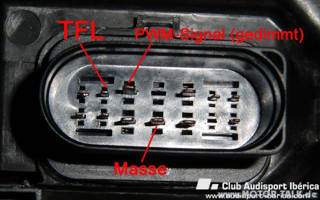

ISRAEL29 Publicado 23 de Julio del 2011 Denunciar Publicado 23 de Julio del 2011 (editado) Hola compis, ya nos queda menos, voy a colgar una foto donde se detalla donde aplicar el voltaje. Al pin TFL y PWM-Signal alimentar con 12V Al pin Masa con el Negativo. Editado 23 de Julio del 2011 por ISRAEL29 Responder
ISRAEL29 Publicado 23 de Julio del 2011 Denunciar Publicado 23 de Julio del 2011 Voy a poner el enlace de los dos post que sigo del foro Alemán Motor-Talk.de, que están relacionados con la re-conversión de los faros Reestiling con Led. Hay mucha información, lo mismo te puede servir de ayuda Antonio.Veras como luego será una tontería. Yo me inclinaría por un error en el cableado, has probado a comprobar el voltaje en esos dos terminales. Bueno te dejo los enlaces y los ojeas. Y ya sabes que me tienes disponible para lo que quieras. http://www.motor-talk.de/forum/4f-facelift-scheinwerfer-mit-led-nachruesten-t2283198.html http://www.motor-talk.de/forum/-bauplan-umruestung-4f-vfl-auf-a6-facelift-led-tfl-scheinwerfer-t3069570.html SAlu2. Responder
