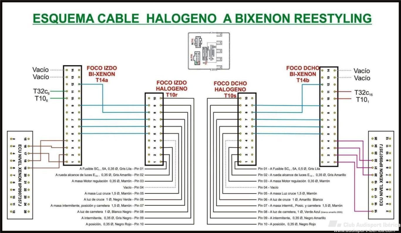

anuevo34 Publicado 26 de Julio del 2011 Autor Denunciar Publicado 26 de Julio del 2011 Aquí os dejo el esquema que ha funcionado......... En realidad se sigue la pie de la letra el esquema del elsa salvo en el pin 12 del foco bixenon que hay que conectar realmente al pin 8 del anterior foco....... Como veis en principio el pin 8 del nuevo foco queda vacío, a falta de que alguien averigue su conexion de la centralita de luces... Responder

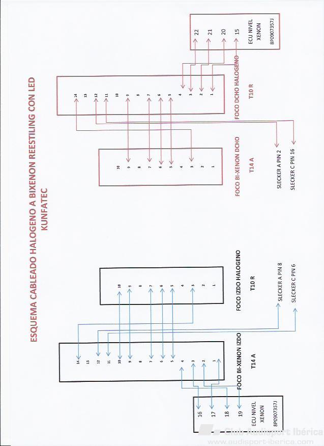

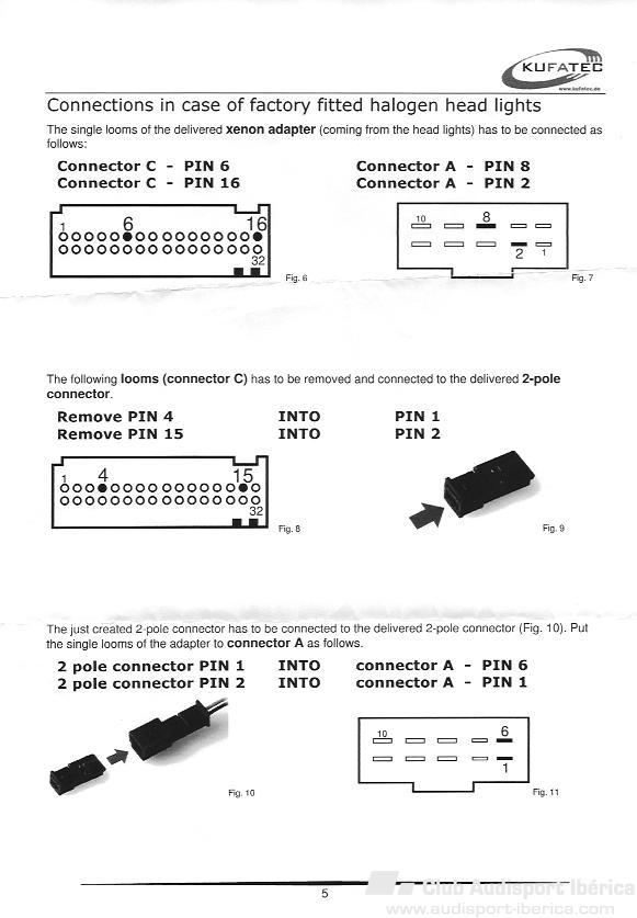

ISRAEL29 Publicado 1 de Agosto del 2011 Denunciar Publicado 1 de Agosto del 2011 Bueno voy a colgar el esquema de conexión se KUNFATEC de los faros Halógenos a Reestiling con Led. Es muy parecido al que ha empleado Antonio pero hay una pequeña variación al conexionar la central ELECTRICA. El cambio es en el conector A (10 Pines), que en lugar de asignar el Pin 6 y Pin 1 asigna el Pin 8 y el Pin 2. Después realiza un puente del Conector C (32 Pines), del Pin 4 y Pin 15 al Conector A (10 Pines) al Pin 6 y Pin 1. ES decir Conector C Pin 4 al Conector A Pin 6. Y Conector C Pin 15 al Conector A Pin 1. En principio realizando estas variaciones, se consigue un funcionamiento 100%100 OEM. Por otro lado la famosa H7, continua sin estar alimentada, he hablado con los de stagemotion y no tienen ni idea. Incluso me han comentado que en el original no tiene alimentación, cosa que es errónea. Ya que si tiene función, que es encenderse junto al intermitente, siendo una luz de apoyo en curva. Bueno os adjunto el esquema de reconversión de los faros y el manual de Kunfatec. Y unas fotos del adaptador, empleado para el puente. Salu2. Responder

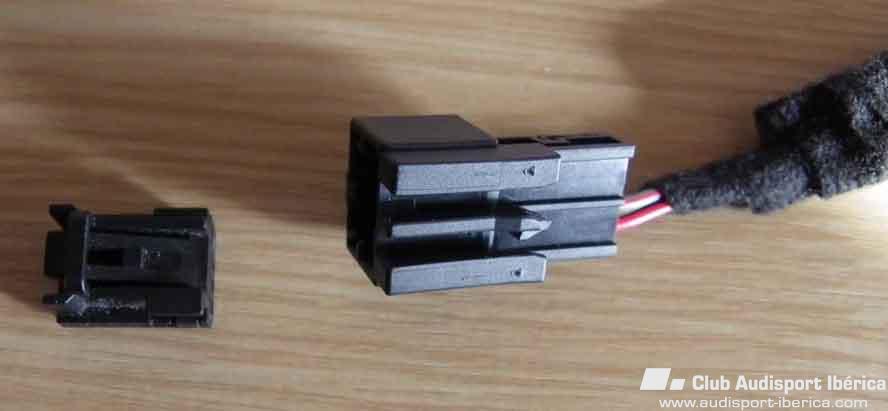

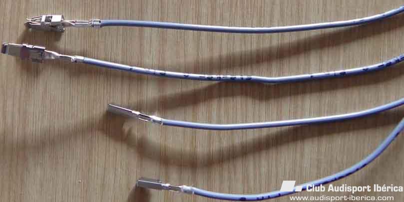

ISRAEL29 Publicado 1 de Agosto del 2011 Denunciar Publicado 1 de Agosto del 2011 Fotos Adaptador Responder

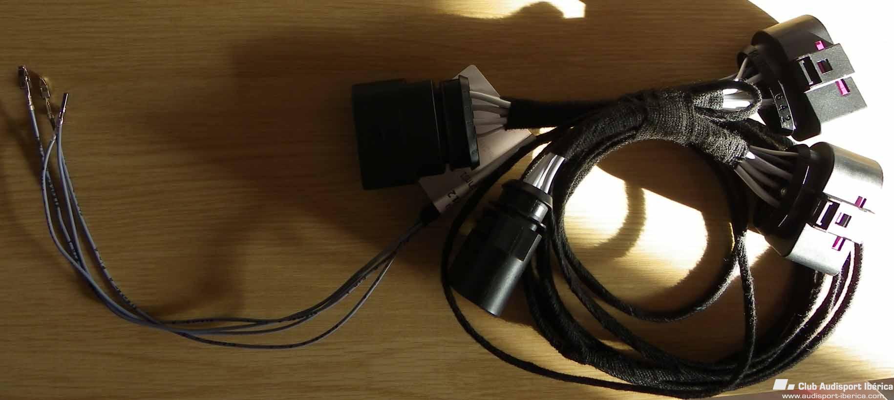

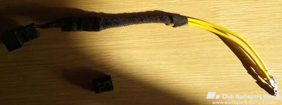

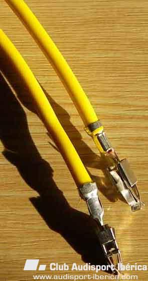

ISRAEL29 Publicado 1 de Agosto del 2011 Denunciar Publicado 1 de Agosto del 2011 Fotos del puente Responder
ISRAEL29 Publicado 1 de Agosto del 2011 Denunciar Publicado 1 de Agosto del 2011 Os adjunto el esquema a falta de puente final. Responder
