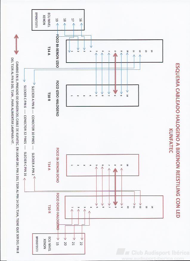

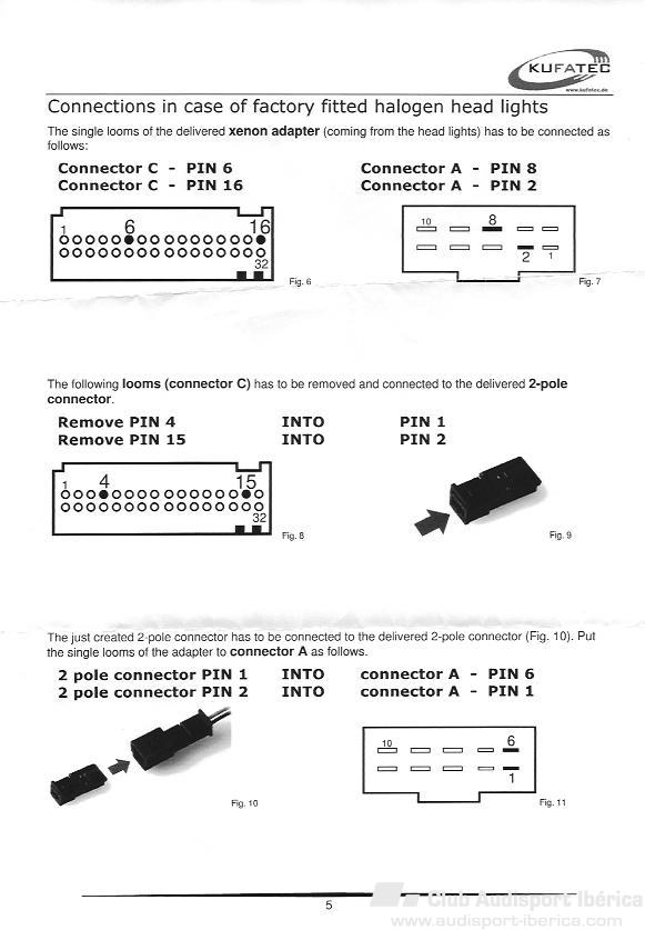

ISRAEL29 Publicado 6 de Agosto del 2011 Denunciar Publicado 6 de Agosto del 2011 (editado) Hola os voy a explicar cómo realizar la conexión del adaptador de Halógeno a Bi xenón Reestiling de Kufatec. Primer paso: Vamos a transformar un pineado interno del adaptador. Vamos a reubicar el conector que va desde el Pin 3 del adaptador de 10 pines al pin 8 del mismo adaptador, este último está libre. Continuamos con el adaptador de 14 pines, donde también vamos a ser un cambio de pines. En este caso del pin 14 al pin 8. Este cambio tiene la intención de dar alimentación a la Lámpara famosa H7, en la adaptación a Bi xenón dejamos muertos los cables de luz de Carretera, que son los que alimentaban al Pin 8 del Conector de 10 Pines. Al darle continuidad del conector de 10 pines al de 14 pines, ya tenemos el conjunto de cables preparados para darle alimentación en un futuro. Lo cómodo es que los tenemos en la centralita, es decir a mano, no habrá que desmontar nada. Segundo paso: Conectamos los 4 hilos que vienen en el adaptador. El primer conjunto van al Conector C (32 Pines) a la posición 6 y 16 Respectivamente, como muestro en el esquema. El segundo conjunto van al conector A (10 Pines) a la posición 2 y 8 Respectivamente, como muestro en el esquema. Con esto no es suficiente ya que nos falta un pequeño puente. Tercer paso: Por último falta hacer un puente del Conector C (32 Pines) al conector A (10 Pines), en concreto del Pin 4 del Conector C al Pin 6 del Conector A y del Pin 15 del Conector C al Pin 1 del Conector A. Con estas sencillas instrucciones tenemos la reconversión terminada, a falta de dar corriente en un futuro a la lámpara H7, pero recordar que al haber hecho el puente ya tenemos los cables preparados en la centralita. SAlu2. Editado 6 de Agosto del 2011 por ISRAEL29 Responder
ISRAEL29 Publicado 6 de Agosto del 2011 Denunciar Publicado 6 de Agosto del 2011 ESQUEMA INSTALACIÓN KUFATEC. Responder
