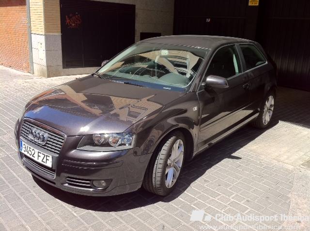

sowe Publicado 22 de Julio del 2011 Denunciar Compartir Publicado 22 de Julio del 2011 Hola foreros, Me presento, soy nuevo por aquí... Acabo de comprar un A3 2.0 140 TDI del 2008 (fabricado en Julio de 2007), el Ambition de 3p con 85.000km (revisión recién pasada). Es el segundo A3 que tengo, el otro era también un 8P del 2004 que vendí por algo parecido a lo que me pasa ahora... Os adjunto una foto a modo presentación... Para que veais el bicho, el cual es una maravilla, pero me quita un poco el sueño porque ahora le he descubierto un par de cositas que cuando lo probé no fui capaz de apreciar... La compra han sido 13.700€ y se aceptan opiniones sobre el precio. EMBRAGUE: al pisar el embrague con una marcha metida cuando el motor está un poco revolucionado (a partir de 1.800 vueltas ya se nota) suena un crujido fuerte junto con un pequeño eco metálico, y el tacto del embrague en el final del recorrido (el 20% final) es esponjoso y desagradable. Me tiene amargado porque no me hace disfrutar... Cuando voy con la música alta (que maravilla de equipo...) no lo aprecio pero si está el tacto... Y tengo miedo de romper el embrague o algo... DIRECCIÓN: el volante (no el coche, el salpicadero va fino fino) vibra entre 100 y 130km/h. Lo he equilibrado en dos ocasiones en diferentes sitios, el segundo un equilibrado dinámico que te hacen con una "moto", que es una especie de carrito óptico, con la rueda puesta en el coche, para que sea mas fino. El caso es que al equilibrarlo así notas poniendo la mano en el coche como deja de vibrar al 100% cada rueda. Pero en marcha SIGUE VIBRANDO EL VOLANTE ENTRE 100 Y 130 KM/H. He cambiado la presión de las ruedas, están perfectamente equilibradas, ruedas completamente nuevas (5.000km unas Continental y el tio del equilibrado dice que están bien). ¿Alguién puede ayudarme diciendome si le pasa algo igual? Me dicen que es la suspensión que es muy dura y que yo soy muy exigente, pero en algunos asfaltos, veo el volante vibrar a 110 o 120km/h si suelto las manos. Y en los asfaltos donde parece que no vibra, no hace falta nada mas que girar un poco a derecha/izquierda para notar las vibraciones en el volante. No me creo que a todo el mundo le esté pasando esto porque entonces sería un mal endémico, no? Anoto que a partir de 130 no se nota la vibración y el volante va fino fino, yendo el coche recto o girando a izquierda/derecha suavemente... Una hipótesis que barajo (no tengo ni idea, pregunto...) es si el volante motor puede estar relacionado con ambas cosas, pero no tengo conocimiento para juzgar si un volante motor puede hacer que vibre el volante del conductor a cierta velocidad... Como es sabido que han salido muchos defectuosos pero este está fabricado en 2007... Os agradezco mucho si me echais una mano, porque he comprado el coche con toda mi ilusión y me encanta, pero me estoy planteando incluso venderlo porque llevo así 3 semanas... Gracias y un abrazo para todos. Responder Enlace al comentario Compartir en otros sitios web More sharing options...
