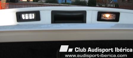

Mijel_zhumaker Publicado 4 de Agosto del 2011 Autor Denunciar Publicado 4 de Agosto del 2011 ¿Tienes sensor de luz automática? Si es así, comprueba que con las luces en AUTO no te salga el aviso de luz fundida al arrancar. Si que llevo sensor de luces y tampoco da fallo por el momento. Hoy me han dicho que el otro piloto no lo tiene fábrica y la fecha aproximada de entrega es para la 4 semana de Agosto, asi que tocara esperar. Aqui os dejo unas fotos prosionales. Responder
Mijel_zhumaker Publicado 4 de Agosto del 2011 Autor Denunciar Publicado 4 de Agosto del 2011 Un Saludo P.D. Esta noche pondre alguna en la oscuridad Responder
Fire16 Publicado 4 de Agosto del 2011 Denunciar Publicado 4 de Agosto del 2011 Tiene muy buena pinta. Muchas gracias por ilustrarnos. Un saludo. Responder
Rushifuru Publicado 4 de Agosto del 2011 Denunciar Publicado 4 de Agosto del 2011 Muchas Gracias Mijel, si que tienen muy buena pinta, seguiremos atentos Un Saludo!! Responder

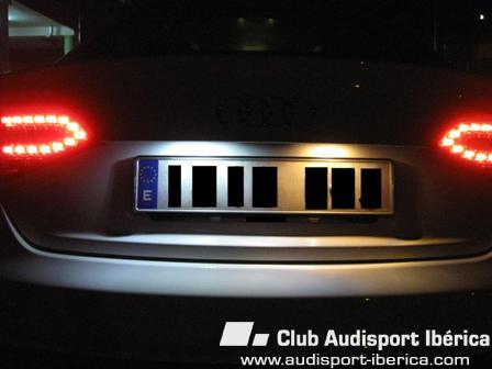

Mijel_zhumaker Publicado 4 de Agosto del 2011 Autor Denunciar Publicado 4 de Agosto del 2011 Lo prometido es deuda. aqui teneis una foto de noche. En vivo gana mucho mas que visto en foto. Un Saludo Responder
