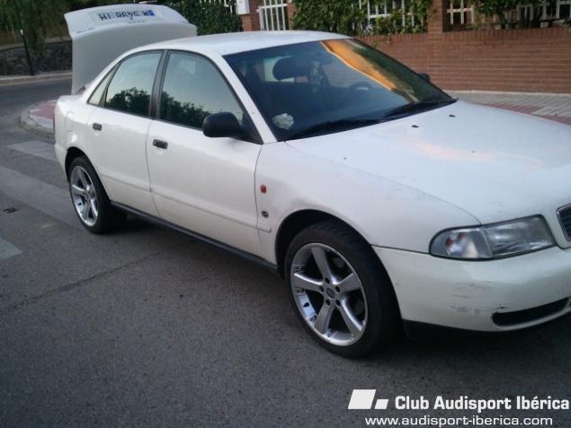

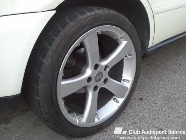

bote Publicado 23 de Julio del 2011 Autor Denunciar Publicado 23 de Julio del 2011 OK Morales, a ver si le hago una foto a las llantas para que veais lo bien que le quedan, parece un audi mas robusto. Espero saber hacerlo, porque he preguntado como subir fotos y sera la primera vez que subo fotos al foro. suerte Responder
bote Publicado 23 de Julio del 2011 Autor Denunciar Publicado 23 de Julio del 2011 Creo que esta es mas bonita Responder
bote Publicado 23 de Julio del 2011 Autor Denunciar Publicado 23 de Julio del 2011 ahi va la primera foto que no habia salido. Responder

bote Publicado 25 de Julio del 2011 Autor Denunciar Publicado 25 de Julio del 2011 el problema no es el indice de velocidad, tiene W, el problema es el indice de carga que lleva 87 y no 91 como creo que deberia llevar. Responder
