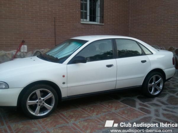

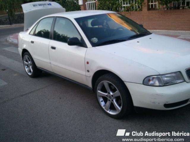

hola psyco, yo estoy de acuerdo contigo, si sale de fabrica así es porque la relacion peso/potencia/consumo/etc es la mas apropiada para ese vehiculo, pero el fiasco lo cometi yo al antojarsele al chico esas llantas (ahi te dejo fotos) que busque su equivalente en medida y como era posible, me fui a granada expresamente a por ellas, el problema surgio luego cuando me di cuenta de los indices de carga, ahi la cagué, por eso viene todo el tema, la estetica nos hace hacer locuras. saludospost-55416-0-34214000-1312139673.jpg

eres un fenomeno tron, en el mio figuran (195 65 15) primer eje 980 y 2º 910. osea que se quedan en 490 y segun el indice d carga se podria llegar hasta 84.¿no es asi? y con el indice de velocidad en v estaria bien ¿nO? me refiero a que es suficiente para 90 cv. resumiendo de las originales 195 65 15 (91 v) las podria homologar a 215 45 17 (87w) ¿correcto? un saludo
si ,viendo tus pesos y la tabla puedes bajar hasta 84,el indice de velocidad pues el que este por encima de la velocidad declarada por audi para tu modelo y motorizacion,,ojo mira que existan las gomas, no te pase como ami,que como estaba verde en el tema tengo la homologaicon pero no me sirve de nada, ya que la medida que homologue no se fabrica...me guardo el papelito por si algun dia se empieza a fabricar,,ademas de que yo pensaba que una vez homologada la medida podia meter equivalencias de la homologada...y no es asi,,solo se pueden calcular equivalencias de la de origen...por eso cuando homologues solo podras motar la medida original y sus equivalencias...y la homologada..pero solo y exclusivamente la que conste en la hoja de homologacion...asi que como te dije miratelo bien y a el conce en tu caso que quieres meter llanta 17 les tienes que dar los datos de las llantas 17...el et, el ancho en pulgadas de la llanta y luego ya los datos de las gomas,la medida y indice de carga y velocidad que quieres...saludos
Si, la goma ya venia con la llanta, osea que se fabrica esa medida, la marca es Mastersteel 215 45 zr17 87w. Me costaron 320 pavos y tienen casi toda la vida, por eso voy a intentar homologar y pasar al menos varios años con ellas. gracias
pues entonces perfecto es ir al conce con los datos de las llantas y las gomas y decirles quiero homologar esto..y le das los datos...ojo que una vez homologado vas a necesitar el certificado de un taller que monte ruedas,para la itv,sino no te lo meten en ficha....como ya te comente en otros posts...
recibido, fenomeno.
vale una cosa mas que repasando el post se me a pasado y eso que me lo as puesto,,,como bien dices y pones pide la homologacion para la medida que meas puesto en 17 pero en 87W ,no en V, que aunque la v es menor y puedes motar w sin problemas ,en este caso,no,,,los de la itv solo aceptan lo que diga el papel ,asi que si quieres 87W debe de decir eso el papel que te haga audi,,cuidao que igual te dicen en el conce la w es superior no hace falta ponerla,pero no es asi,,,tiene que estar en la homologacion sino solo te dejaran montar 87v si en la hoja pusiera eso....saludos
