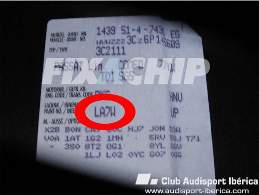

moreno100 Publicado 24 de Julio del 2011 Denunciar Publicado 24 de Julio del 2011 Si tienes el libro de revisiones original, en la primera pagina viene una pegatina con los codigos, sino...vete al maletero y busca, tienes que tener un codigo en dicha pegatina similar al que te ha puesto Dominguero arriba. El mio del coupe, es este (EFECTO PERLA) LZ9U. "Volcano Black Mica" AQUI TODOS LOS CODIGOS DE PINTURA VW/AUDI Saludos. Responder
moreno100 Publicado 24 de Julio del 2011 Denunciar Publicado 24 de Julio del 2011 (editado) En el maletero... Audi tiene el codigo de pintura dentro de la zona del maletero. Revise debajo de la tapa del maletero, en el interior del compartimiento trasero, debajo de la alfombra, o en el hueco del neumático de repuesto Editado 24 de Julio del 2011 por moreno100 Responder
