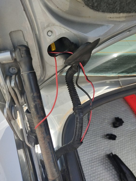

Tengo un audi a4 del 2005.
Me pasa lo mismo, no me abre el maletero (solo con llave) y no me funcionan las luces del portón.
Desde mi total deconocimiento he echado un vistazo y observado un cable suelto.
En la foto se ve los cables que son tres que están bien y al lado uno rojo partido, debajo de él, no veo su enganche..¿Es posible que ese cable vaya hacia arriba?
Gracias de antemano!
hace 20 horas, Chang_wade dijo:
Esos que van por fuera por lo que se aprecia son de una cámara y no tienen o tendrían que ver con las luces
Dentro de ese macarrón de cable si puede haber algo más roto
hace 10 horas, Carlisu84 dijo:
Si, vale es que le puse cámara trasera, coincide.
Muchas gracias Carlisu84 muy amable. Un saludo!!!!
