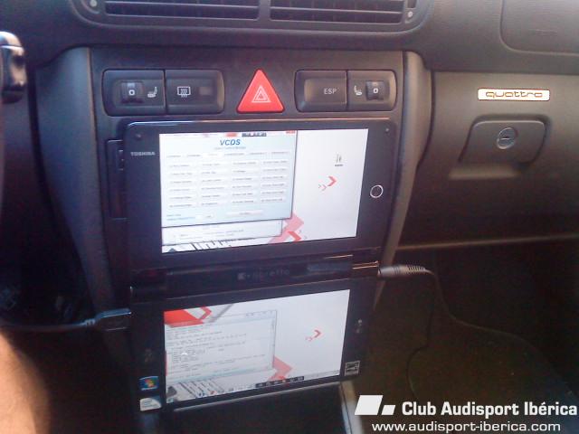

Hoplita Publicado 28 de Julio del 2011 Autor Denunciar Publicado 28 de Julio del 2011 bueno, por fin me llego el cable vag en condiciones, y depues de pelearme con el windows 7 para instalarlo -me daba error en varios pasos- al final lo he conseguido... la verdad es que quitando el modulo de la alarma, donde se graban como errores cuando salta, no da mas ... salvo este otro (tengo un olfato....): Thursday,28,July,2011,18:35:18:36838 Chassis Type: 8L - Audi A3/S3 Scan: 01 02 03 08 15 16 17 22 35 37 45 55 56 57 75 76 Mileage: 141110km/87681miles ------------------------------------------------------------------------------- Address 01: Engine Labels: 06A-906-032-AJQ.lbl Part No: 06A 906 032 R Component: 1.8L R4/5VT 0004 Coding: 05700 Shop #: WSC 06435 VCID: 2D5A1530CD97 1 Fault Found: 17521 - Oxygen (Lambda) Sensor; B1 S1: Internal Resistance too High P1113 - 35-10 - - - Intermittent Readiness: 0000 0000 ------------------------------------------------------------------------------- mas claro agua, error lambda¡¡¡¡ ahora falta saber si lo que esta mal es la propia sonda -es la que esta antes del catalizador, o hay algo antes que hace que la sonda cante.... como curiosidad comentar que justo despues de comprarlo me salto el testigo del abs, cosa que solucione con algiuna frenadita y lavando bien con la pistola donde estan los captadores de las ruedas,perovesperaba quedara registrada algiuna averia y no ha salido nada.... que raro. aqui una panoramica de la nueva consola central cuadruple din: en fin se admiten ideas, al menos ya tengo un punto de partida... Responder
MICHELS3 Publicado 28 de Julio del 2011 Denunciar Publicado 28 de Julio del 2011 bueno, por fin me llego el cable vag en condiciones, y depues de pelearme con el windows 7 para instalarlo -me daba error en varios pasos- al final lo he conseguido... la verdad es que quitando el modulo de la alarma, donde se graban como errores cuando salta, no da mas ... salvo este otro (tengo un olfato....): Thursday,28,July,2011,18:35:18:36838 Chassis Type: 8L - Audi A3/S3 Scan: 01 02 03 08 15 16 17 22 35 37 45 55 56 57 75 76 Mileage: 141110km/87681miles ------------------------------------------------------------------------------- Address 01: Engine Labels: 06A-906-032-AJQ.lbl Part No: 06A 906 032 R Component: 1.8L R4/5VT 0004 Coding: 05700 Shop #: WSC 06435 VCID: 2D5A1530CD97 1 Fault Found: 17521 - Oxygen (Lambda) Sensor; B1 S1: Internal Resistance too High P1113 - 35-10 - - - Intermittent Readiness: 0000 0000 ------------------------------------------------------------------------------- mas claro agua, error lambda¡¡¡¡ ahora falta saber si lo que esta mal es la propia sonda -es la que esta antes del catalizador, o hay algo antes que hace que la sonda cante.... como curiosidad comentar que justo despues de comprarlo me salto el testigo del abs, cosa que solucione con algiuna frenadita y lavando bien con la pistola donde estan los captadores de las ruedas,perovesperaba quedara registrada algiuna averia y no ha salido nada.... que raro. aqui una panoramica de la nueva consola central cuadruple din: en fin se admiten ideas, al menos ya tengo un punto de partida... pues esta claro que es la sonda o su cableado ,lo mas normal es que sea la sonda,pero nunca se sabe prueba a revisar el cableado no vaya a ser que este pelado o quemado, ya que la delantera el cableado esta muy cerca del turbo y los colectores y si no esta cubierto con el recubrimiento termico plateado que lleva puede haberse derretido...como bien dices falta saber cual de las dos es,pero creo yo que la 1 ,es la delantera la de antes del catalizador que va en los colectores de escape a la salida de los cilindros...luego te lo miro pero vamos que me suena de otro post donde salian las dos mal y la otra era b2 o s2....hay gente que las desmonta y las limpia,pero si esta cascada no servira de nada el limpiarla..saludos Responder

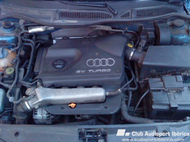

Hoplita Publicado 29 de Julio del 2011 Autor Denunciar Publicado 29 de Julio del 2011 a ver si entre esta tarde y mañana -esto de ser padre de familia es lo que tiene- saco un hueco y le hago las pruebas al bloque de medicion del motor para ver que tal aun no tengo claro si llevo una o dos sondas lambda -el etos no es muy especifico y mi motor es de marzo de 2000, con lo que esta "entre dos mundos" justo antes del reestiling pero con algunas cosas ya del mismo -que susto me lleve con la ubicacion del conector de diagnosis.... jajajaja michels3, hay que ver como cambia el tema siendo basicamente la misma mecanica (ojo, he dicho basicamente, un 1.8t , pero un s3 es otra historia...) mi vano motor es asi: Donde estaria la conexion de la lambda y el cauda???? la mariposa de admision obviamente estara en el tubo de abajo a la izda, digo yo. salu2 y gracias, como siempre. Responder
MICHELS3 Publicado 29 de Julio del 2011 Denunciar Publicado 29 de Julio del 2011 (editado) a ver si entre esta tarde y mañana -esto de ser padre de familia es lo que tiene- saco un hueco y le hago las pruebas al bloque de medicion del motor para ver que tal aun no tengo claro si llevo una o dos sondas lambda -el etos no es muy especifico y mi motor es de marzo de 2000, con lo que esta "entre dos mundos" justo antes del reestiling pero con algunas cosas ya del mismo -que susto me lleve con la ubicacion del conector de diagnosis.... jajajaja michels3, hay que ver como cambia el tema siendo basicamente la misma mecanica (ojo, he dicho basicamente, un 1.8t , pero un s3 es otra historia...) mi vano motor es asi: Donde estaria la conexion de la lambda y el cauda???? la mariposa de admision obviamente estara en el tubo de abajo a la izda, digo yo. salu2 y gracias, como siempre. te he marcado en rojo el cauda y su conector,y en azul la zona por donde tiene que estar el conector de la sonda de la que salen 3 o 4 cables,pero uno es negro otro gris y otro blanco,mi s3 es de agosto del 2000 pre-restyling y llevo las 2 sondas..la otra si te metes debajo del coche para algo la veras(si la lleva) despues del catalizador y su conector anda tambien por la parte trasera de debajo del coche... saludos P.D tu motor si te fijas bien es clavadito al mio,solo que el s3 lleva la tapa del motor diferente y las laterales que cubren el deposito del agua del limpia y la bateria,por lo demas yo los veo iugales viendo tu foto,solo parece que cambia un poco el colector de admision que en el mio se ve el tubo que va al turbo y en el tuyo debe de ir por debajo y la mariposa la tenemos en el lado contrario,la tuya esta a la izquierda y en mi motor esta a la derecha,mirando el motor de frente... Editado 29 de Julio del 2011 por MICHELS3 Responder
