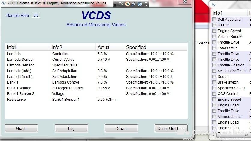

Hoplita Publicado 31 de Julio del 2011 Autor Denunciar Publicado 31 de Julio del 2011 aqui he echado un pequeño vistazo en los valores de medida avanzados, el unico que he visto alto -al ralenti- ha sido el primero. como curiosidad, se ve que solo tiene una sonda y no dos como pensabamos. voy a empezar cambiando el cauda y luego si no se corrige la sonda. ya he abierto otro post para conseguir el destornillado que hace falta. seguimos con el tema. salu2 Responder
MICHELS3 Publicado 31 de Julio del 2011 Denunciar Publicado 31 de Julio del 2011 (editado) aqui he echado un pequeño vistazo en los valores de medida avanzados, el unico que he visto alto -al ralenti- ha sido el primero. como curiosidad, se ve que solo tiene una sonda y no dos como pensabamos. voy a empezar cambiando el cauda y luego si no se corrige la sonda. ya he abierto otro post para conseguir el destornillado que hace falta. seguimos con el tema. salu2 pues segun el etka me salia que llevabas 2,en el traccion delantera ponia 1 en el quattro 2...lo de la llave del cauda ya te he contestado en el otro post...de todas formas con un destornillador plano que entre cruzado en le hueco se pueden quitar,yo quite el de mi hermano asi,cuando me hizo falta..eso si fastidias la cabeza del tornillo,luego cuando ya consegui la llave los pusimos nuevos...como te he dicho en el post de la llave los pre, no llevaban la cabeza de 5 puntas,llevaban la de 6 normal,(por lo menos el mio)puede que ya le allan cambiado el cauda alguna vez y lleves uno de intercambio...en el tubo exterior en la referencia de audi si acaba en X es que es de intercambio...saludos Editado 31 de Julio del 2011 por MICHELS3 Responder

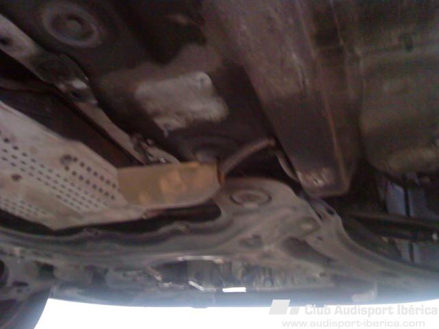

Hoplita Publicado 1 de Agosto del 2011 Autor Denunciar Publicado 1 de Agosto del 2011 BUENO¡¡¡ Pues empiezo a estar contento¡¡¡¡ esta tarde, aprovechando que este mes estamos de jornada intensiva, me he liado la manta a la cabeza y me he ido a por la sonda. en la empresa de recambios me han dado la bosch "equivalente" ahora os explicare porque (es igual -yo creo que hay familias identicas- pero cambia la longitud del cable. luego me he ido a un taller de estos que alquilan las herramientas y el espacio, y que tambien te asesoran, y en un ratito se ha cambiado la lambda. se ha tardado mas de lo previsto por el dificil acceso a la misma por ser el coche quattro. la sonda esta justo por encima del eje de transmision y es muy dificil acceder con las llaves normales, no se si en audi tendran una herramienta especial para tal fin, como la del filtro del haldex... como anecdota, fijaros donde esta en este coche el conector del cable, por eso su sonda especifica tiene el cable corto: ya podiamos estar buscandolo por arriba jajaja, como para meterlo en un charco, manda eggs.... pues nada, se le ha conectado alli mismo el ordenador, seguia saliendo en la memoria grabado el mismo fallo, se ha borrado, me he ido con el, he hecho unos cuantos kms, asi como 20, en ciudad, carretera y autovia, pisandole de todas las maneras, y voila¡¡¡ al llegar a mi casa, se lo he pasado y limpio de polvo y paja por primera vez desde que lo compre¡¡¡¡¡¡ Ya probandolo desde que lo saque del box, se notaba algo mas suave, menos brusco -o no tiraba nada, em bajas , o entraba todo de golpe a lo bestia- pero claro,despues de cambiarle la sonda, siempre puede haber un efecto placebo. el vag com ha confirmado que no. ahora vamos seguir vigilandolo, pero de momento es un buen comienzo. seguire controlando el consumo a ver si se va ajusyando y va mejorando y al cauda lo tengo en el punto de mira. por cierto decir para los foraneos que el sitio esta muy bien, si eres manitas estupendo, un taller con sus herramientas e instalaciones a tu disposicion y repuestos basicos (aceite, filtros, etc.) y si no lo eres tanto -mi caso- un ingeniero (este tiene un testarossa que ha restaurado y mantiene el) y un mecanico a tu disposicion, muy atentos y amables, y encima ves todo lo que le hacen y como se lo hacen. Responder
MICHELS3 Publicado 1 de Agosto del 2011 Denunciar Publicado 1 de Agosto del 2011 BUENO¡¡¡ Pues empiezo a estar contento¡¡¡¡ esta tarde, aprovechando que este mes estamos de jornada intensiva, me he liado la manta a la cabeza y me he ido a por la sonda. en la empresa de recambios me han dado la bosch "equivalente" ahora os explicare porque (es igual -yo creo que hay familias identicas- pero cambia la longitud del cable. luego me he ido a un taller de estos que alquilan las herramientas y el espacio, y que tambien te asesoran, y en un ratito se ha cambiado la lambda. se ha tardado mas de lo previsto por el dificil acceso a la misma por ser el coche quattro. la sonda esta justo por encima del eje de transmision y es muy dificil acceder con las llaves normales, no se si en audi tendran una herramienta especial para tal fin, como la del filtro del haldex... como anecdota, fijaros donde esta en este coche el conector del cable, por eso su sonda especifica tiene el cable corto: ya podiamos estar buscandolo por arriba jajaja, como para meterlo en un charco, manda eggs.... pues nada, se le ha conectado alli mismo el ordenador, seguia saliendo en la memoria grabado el mismo fallo, se ha borrado, me he ido con el, he hecho unos cuantos kms, asi como 20, en ciudad, carretera y autovia, pisandole de todas las maneras, y voila¡¡¡ al llegar a mi casa, se lo he pasado y limpio de polvo y paja por primera vez desde que lo compre¡¡¡¡¡¡ Ya probandolo desde que lo saque del box, se notaba algo mas suave, menos brusco -o no tiraba nada, em bajas , o entraba todo de golpe a lo bestia- pero claro,despues de cambiarle la sonda, siempre puede haber un efecto placebo. el vag com ha confirmado que no. ahora vamos seguir vigilandolo, pero de momento es un buen comienzo. seguire controlando el consumo a ver si se va ajusyando y va mejorando y al cauda lo tengo en el punto de mira. por cierto decir para los foraneos que el sitio esta muy bien, si eres manitas estupendo, un taller con sus herramientas e instalaciones a tu disposicion y repuestos basicos (aceite, filtros, etc.) y si no lo eres tanto -mi caso- un ingeniero (este tiene un testarossa que ha restaurado y mantiene el) y un mecanico a tu disposicion, muy atentos y amables, y encima ves todo lo que le hacen y como se lo hacen. bueno pues una cosa que ya tienes echa,con eso deberias de tener ya solucionado el tema consumos ,ya que si el cauda falla mide de menos y el coche tira menos ,pero consume de menos al llevar la mezcla pobre...en el etka vi que el colector del APY y del AJQ eran diferentes y la sonda iva en diferente sitio,de ahi que lleves el conector abajo y el mio lo lleve arriba...y lo de la longitud del cable en las equivalentes suele ser mas larga,ya que suelen servir para varios motores y algunos la tienen mas cerca y otros mas lejos...saludos Responder
