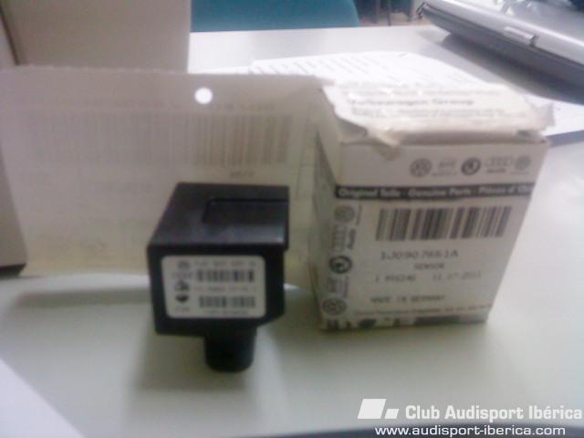

Hoplita Publicado 5 de Agosto del 2011 Autor Denunciar Publicado 5 de Agosto del 2011 aqui esta el dichoso sensor... poco mas grande que un dado, pero pelin mas caro... esta tarde lo montare, si no pasa nada y lo calibraremos. salu2 y gracias. Responder
MICHELS3 Publicado 5 de Agosto del 2011 Denunciar Publicado 5 de Agosto del 2011 (editado) aqui esta el dichoso sensor... poco mas grande que un dado, pero pelin mas caro... esta tarde lo montare, si no pasa nada y lo calibraremos. salu2 y gracias. exactamente,ese mismo es,tendras que aprovechar el soporte del viejo,que se abre en dos partes ,cuesta un poco sacarlo,pero no creo que tengas problemas...acuerdate que se calibra cuando ya esta montado en su soporte y bien apretado en su lugar correspondiente..ya que al calibrarlo, el coche memoriza la posicion exacta del sensor para poder medir despues el desplazamiento mientras se circula...asi que primero montaje,una vez bien montado,cojes el vagcom y borras los fallos que tengas...y despues ya calibras sensores... Editado 5 de Agosto del 2011 por MICHELS3 Responder
