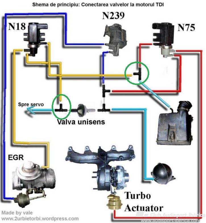

Portugues Publicado 8 de Agosto del 2011 Denunciar Publicado 8 de Agosto del 2011 por otro lado -estoy oyendo campanas por todos lados, a ver si pesco algo- estoy viendo que los que anulan la n75 desconectando el manguito ganan respuesta y aumentan consumo con el riesgo añadido de la sobrepresion del turbo, igual la tengo rota o el manguito rajado... seguimos con el cursillo intensivo mega acelerado de mecanica aplicada. Aqui te cuento como va y lo que se hace en el 2.5 V6...que es el que conozco.En el mio,en vez de la N75 se anula la n18,que conecta la egr y la n75... Por si te sirve de algo.... Un saludo.portugues. Responder
MICHELS3 Publicado 8 de Agosto del 2011 Denunciar Publicado 8 de Agosto del 2011 con que haga un par de logs con el vagcom,saldra de dudas,un log al cuadal de aire y otro log a la presion del turbo...ambos logs circulando con el coche logicamente...si lleva la n75 anulada el turbo sopla al maximo todo el rato..al no tener la n75 para decirle cuando parar...y con el log del caudalimetro sabra si le mide de mas(cosa que nunca he visto) o si le mide bien..o de menos.....saludos Responder
