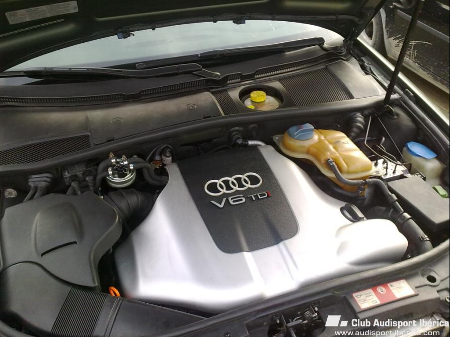

manopollo Publicado 25 de Julio del 2011 Denunciar Publicado 25 de Julio del 2011 Hola compañeros se me roto la tapa del cubre motor. Sabéis donde puedo adquirir una ya que en la casa por un pedazo de plástico me quieren soplar 200€ largos. y el bolsillo no lo tengo para tirar cometes. Si babeéis de alguien o alguna web lo agradecería. mira mi tapa es esta antes de jod**se. Gracias un saludos foreros. size] Responder
flaviuA6 Publicado 25 de Julio del 2011 Denunciar Publicado 25 de Julio del 2011 Yo tengo la misma i tambien se me rompio... La puedes adquirir en cualquier desguace Responder
Alo Publicado 25 de Julio del 2011 Denunciar Publicado 25 de Julio del 2011 Si no está muy rota con masilla (fibra de vidrio por ejemplo), superglue o silicona dandole por la parte de abajo la puedes dejar que no se note apenas si te esmeras. La mia tenia una raja y asi la "arregle". Responder
manopollo Publicado 25 de Julio del 2011 Autor Denunciar Publicado 25 de Julio del 2011 En 25/7/2011 a las 16:45, flaviuA6 dijo: Yo tengo la misma i tambien se me rompio... La puedes adquirir en cualquier desguace Que va chaval e llamado a todos los desguaces de las paginas amarillas de mi provincia y no tienen. Y pos del compañero de repararla es trabajo de chino se me callo al suelo y se hizo mil pedazos, de todos modos gracias a los 2 Responder
corser Publicado 25 de Julio del 2011 Denunciar Publicado 25 de Julio del 2011 buenas yo tengo la anterior la que no es plateada y la tengo porque no me gusta llevarla puesta ya que evita que el motor respire mejor y evacue mejor el calor ya que lleva la manta antisonora para quitar ruido y eso hace que se quede el calor ahi y encima estando donde esta la bomba de nuestros coches creo que esmejor no llevarla puesta pero bueno cada uno tiene su opinion un saludo y si quieres la mia dimelo y hablamos para mandartela un saludo Responder
Alberto N Publicado 26 de Julio del 2011 Denunciar Publicado 26 de Julio del 2011 BUENAS, A MI SE ME RAJÓ Y TAMBIÉN SE ME ROMPIÓ LA PARTE QUE ABRAZA A LAS GOMAS,PENSÉ QUE LA DEL DESGUACE SI LA ENCONTRABA ESTARÍA IGUAL O PEOR Y DECIDÍ RECONSTRUIRLA CON MASILLA PARA PLASTICOS DE PATEX, LA PINTÉ CON PINTURA PARA COCHES Y OS HE DE DECIR QUE PORQUE NO TENGO PACIENCIA QUE SI VOSOTROS LA TENEIS LA PODEIS DEJAR PERFECTA Y POR MENOS DE LO QUE VALE LA NUEVA.CON LA ESPUMA DE DENTRO QUE FALTABA LE PUSE ESPUMA DE AUDIO LA QUE TIENE FORMA DE HUEVERA Y HASTA LA FECHA, ESTA NO QUEDADA TAN ESTETICA PERO COMO ES LA QUE MIRA PARA DENTRO NO HACE TANTO DAÑO A LA VISTA COMO LA PARTE ESTERIOR DE LA TAPA. UN SALUDO. Responder
toni9192 Publicado 26 de Julio del 2011 Denunciar Publicado 26 de Julio del 2011 Encontrar esa tapa es misión imposible, salvo en el conce claro está. Yo te aconsejo que la repares, yo la mia la reparé, le metí unas chapitas por detrás y con unos remaches la apañé un poco, luego la pinté de plata y ASI se fue el coche 4 años después y bien. No es los más estético pero es funcional.. S2 Responder

Strepson Publicado 27 de Julio del 2011 Denunciar Publicado 27 de Julio del 2011 (editado) En 25/7/2011 a las 21:11, corser dijo: buenas yo tengo la anterior la que no es plateada y la tengo porque no me gusta llevarla puesta ya que evita que el motor respire mejor y evacue mejor el calor ya que lleva la manta antisonora para quitar ruido y eso hace que se quede el calor ahi y encima estando donde esta la bomba de nuestros coches creo que esmejor no llevarla puesta pero bueno cada uno tiene su opinion un saludo y si quieres la mia dimelo y hablamos para mandartela un saludo Corser a mi me interesa. Si vale para sustituir la de la foto del principio del post y está en buenas condiciones, mandame un MP y hablamos, me dices precio y eso. Me acercaría a por ella. Un saludo Editado 27 de Julio del 2011 por Strepson Responder
