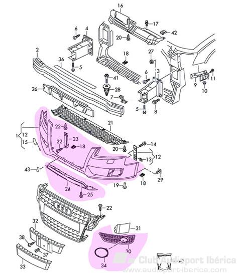

juampe_tenerife Publicado 26 de Julio del 2011 Autor Denunciar Publicado 26 de Julio del 2011 Bueno, ya tengo algunas cosas, se debe de cambiar: - Defensa - Spoiler bajo - rejillas antinieblas (2 unid.) En principio me dijeron que la parrilla que llevo en el B8 me sirve para la defensa S Line (genial). Cuando escanee la hoja que me dieron la adjunto Responder
Temi_A4 Publicado 26 de Julio del 2011 Denunciar Publicado 26 de Julio del 2011 la parrilla te vale, x eso no vas a tener problemas. solo una cosa, no tienes seguro a todo riesgo?? te lo digo xq teniendo el seguro metelo todo y no te preocupes de lo q valga o como mucho pagas la diferencia Responder
bonevil Publicado 26 de Julio del 2011 Denunciar Publicado 26 de Julio del 2011 Bueno, ya tengo algunas cosas, se debe de cambiar: - Defensa - Spoiler bajo - rejillas antinieblas (2 unid.) En principio me dijeron que la parrilla que llevo en el B8 me sirve para la defensa S Line (genial). Cuando escanee la hoja que me dieron la adjunto Hola juampe, que yo recuerde ahora mismo tambien tienes que montar un plastico que va detras de la defensa en la zona central porque no vale el de una defensa para la otra; pero no te preocupes que creo que no es muy caro. UN SALUDO. Responder
juampe_tenerife Publicado 27 de Julio del 2011 Autor Denunciar Publicado 27 de Julio del 2011 Hola Temi, no.. no lo tengo a todo riesgo... pero me lo voy a plantear, mil gracias! Bonevil, he adjuntado un esquema de lo que voy a comprar y que según el concesionario necesito. Si ves la pieza que dices, me dices cual es? Gracias Juampe Responder
juampe_tenerife Publicado 27 de Julio del 2011 Autor Denunciar Publicado 27 de Julio del 2011 Bonevil, es la número 26? puede ser? Era pequeña la pieza o grande? Responder
bonevil Publicado 27 de Julio del 2011 Denunciar Publicado 27 de Julio del 2011 Hola Juampe, no te quiero engañar ni mucho menos pero la pieza que creo que es diferente de una defensa a otra es la numero 21, asegurate no valla ser que este metiendo la pata pero....... creo que no; y si no, como mucho la tendras que pedir despues. UN SALUDO. Responder
Chity Publicado 27 de Julio del 2011 Denunciar Publicado 27 de Julio del 2011 Hola Juampe, no te quiero engañar ni mucho menos pero la pieza que creo que es diferente de una defensa a otra es la numero 21, asegurate no valla ser que este metiendo la pata pero....... creo que no; y si no, como mucho la tendras que pedir despues. UN SALUDO. Como bien dice bonevil, creo que tiene razón, al poner le paragolpes delantero S-line tienes que cambiar la pieza número 21, que es la tapa de central de abajo del coche. Pregunta por si acaso en el conce pero vamos por lo que me dijo un compañero hay que cambiarla. Saludos . Responder
juampe_tenerife Publicado 27 de Julio del 2011 Autor Denunciar Publicado 27 de Julio del 2011 No, esa ya la miramos, y mi modelo, por lo menos, viene. Esa pieza va encima, dentro de la parrilla. Es, digámoslo rápido, como un techo. Es esa la que te pusieron a ti? Si es así, yo no la necesito. En el conce lo chequearon con mi número de bastidor, y por suerte, la traía. Gracias de todos modos. En estos días haré el pedido, iré sacando fotos de todo el proceso, por si a alguien le interesa. Pero vamos, teniéndolo todo, no es tedioso de montar, espero <_< Responder
bonevil Publicado 27 de Julio del 2011 Denunciar Publicado 27 de Julio del 2011 ok juampe, en mi caso no me valia, pero veo que tienes todo controlado, siento mucho haberte liado. UN SALUDO. Responder
juampe_tenerife Publicado 28 de Julio del 2011 Autor Denunciar Publicado 28 de Julio del 2011 Que va Bonevil, no me has liado, no te preocupes. Es más, agradezco que me lo hallas comentado. Un abrazo Juampe Responder

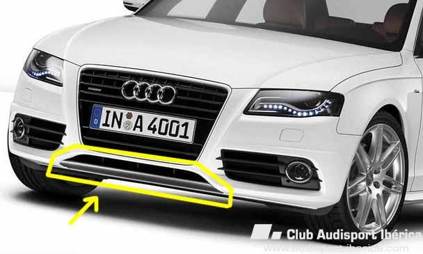

rafaqmq Publicado 26 de Agosto del 2011 Denunciar Publicado 26 de Agosto del 2011 buenas!! queria haceros una preguntilla, tengo la delantera de audi a4 normal y quiero cambiarla por la del s line, aparte del paragolpes y las rejillas de los antinieblas tengo q cambiar algo mas??? gracias de antemano y un saludo! Responder
Rushifuru Publicado 26 de Agosto del 2011 Denunciar Publicado 26 de Agosto del 2011 Si, tienes que pedir tambien el spoiler inferior Un Saludo Responder
