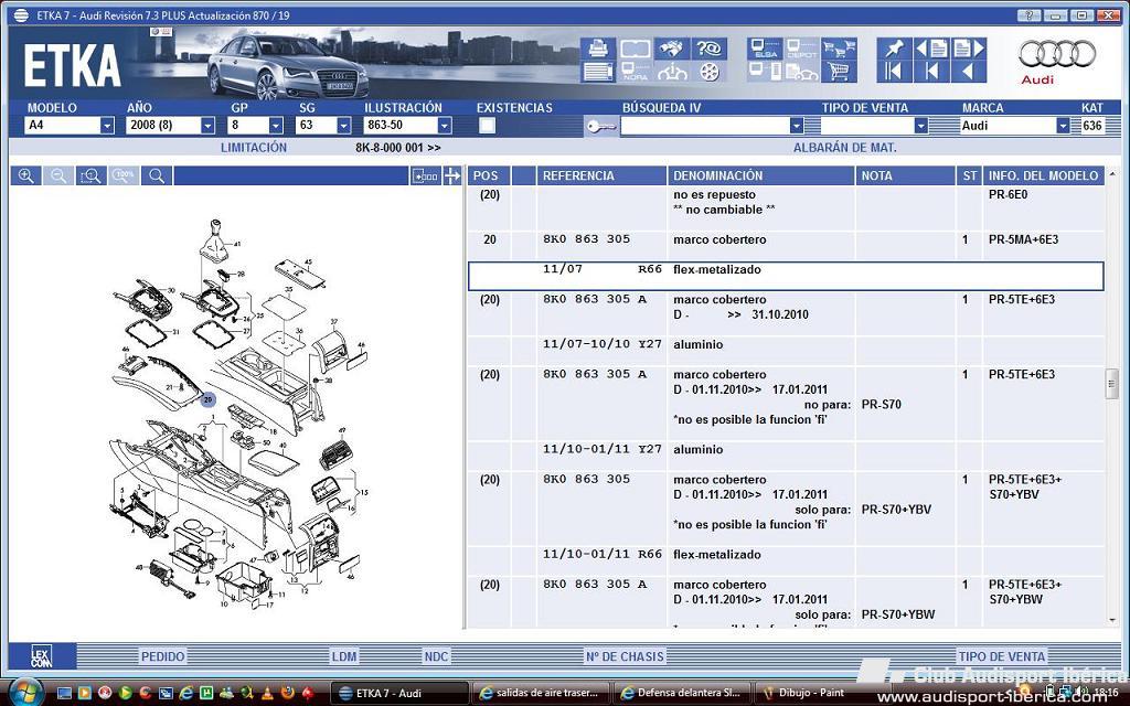

rafaqmq Publicado 11 de Septiembre del 2011 Denunciar Publicado 11 de Septiembre del 2011 buena aclaracion Batallas!, por cierto ya voy a aprovechar y t voy a preguntar sobre una pieza que aunque no tiene nada que ver con el paragolpes.... aver si me podrias ayudar, el embellecedor gris que rodea la parte de donde esta la palanca de cambios, el freno de mano, etc que lo tengo un poco estropeado, para ver la referencia, precio y como se desmonta porque creo que no hace falta quitar nada para que salga esa pieza pero me queria asegurar, gracias Responder
Chity Publicado 11 de Septiembre del 2011 Denunciar Publicado 11 de Septiembre del 2011 buena aclaracion Batallas!, por cierto ya voy a aprovechar y t voy a preguntar sobre una pieza que aunque no tiene nada que ver con el paragolpes.... aver si me podrias ayudar, el embellecedor gris que rodea la parte de donde esta la palanca de cambios, el freno de mano, etc que lo tengo un poco estropeado, para ver la referencia, precio y como se desmonta porque creo que no hace falta quitar nada para que salga esa pieza pero me queria asegurar, gracias Me imagino rafaqmq, que te refieres al marco cobertero (es la que rodea toda la consola central), esa pieza tiene varios acabados (aluminio, aluminio plata-cepillado, nogal, beige veta de fresno, moscado, carbono, etc...), y segun acabado asi es su precio y referencia. Para cambiar esa pieza hay que desmontar el apoyabrazos y la consola central. Un saludo . Responder
rafaqmq Publicado 11 de Septiembre del 2011 Denunciar Publicado 11 de Septiembre del 2011 A esa pieza me refiero sí, en gris, yo pensaba que no hacia falta desmontar nada, gracias chity Responder
Chity Publicado 11 de Septiembre del 2011 Denunciar Publicado 11 de Septiembre del 2011 Me imaginaba que era esa la pieza, te adjunto imagen: segun el ETKA, la que solemos llevar todos la de serie unos 36 euros, es la que esta marcada en la foto. Saludos . Responder
