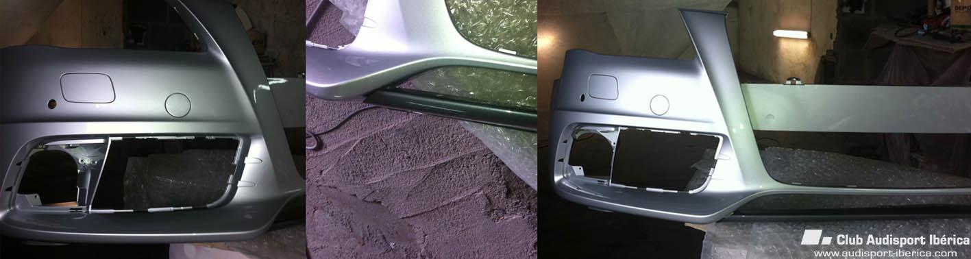

juampe_tenerife Publicado 26 de Septiembre del 2011 Autor Denunciar Publicado 26 de Septiembre del 2011 Defensa pintada!!! la cosa marchaaa!!!! :clap1: De paso, le dí un poco de laca de pelo al spoiler bajo jjjjjjjjj Responder
Rushifuru Publicado 26 de Septiembre del 2011 Denunciar Publicado 26 de Septiembre del 2011 Defensa pintada!!! la cosa marchaaa!!!! :clap1: De paso, le dí un poco de laca de pelo al spoiler bajo jjjjjjjjj ¿¿laca de pelo?? ¿Da brillo? pero me imagino que se ira en unos lavados ¿no? Responder
paul2008 Publicado 27 de Septiembre del 2011 Denunciar Publicado 27 de Septiembre del 2011 Buenas, Me he leído todo el post y no he encontrado respuesta para esta pregunta: Esta claro que hay que instalarla, pero, cual es la finalidad de la cinta tensora? --------------------------------------------------------- Por otro lado, indicar que el spoiler en Cromo (2K3 del S4) no es válido para el paragolpes Sline (2K7). El u'nico válido para el Sline es el gris platino. Responder
juampe_tenerife Publicado 27 de Septiembre del 2011 Autor Denunciar Publicado 27 de Septiembre del 2011 Rushifuru,eso era broma jjjjjjjjj.... Lo que quería decir era que al espoiler le di un poco de brillo, laca de coches jjjjjjjjj Responder

paul2008 Publicado 27 de Septiembre del 2011 Denunciar Publicado 27 de Septiembre del 2011 (editado) : juanpe_tenerife, Puedes subir más fotos por dentro del paragolpes delantero. Me interesa ver como estan puestos los soportes para los sensores. Muchas gracias. Editado 27 de Septiembre del 2011 por paul2008 Responder
