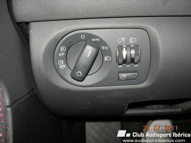

JOSEAR Publicado 26 de Julio del 2011 Denunciar Publicado 26 de Julio del 2011 Hola compañeros hoy he estado en el conce para pedir el conmutador de luces el cromado,habia cojido la ref del foro,la ref es la del TT y me ha comentado el de recambios que no me asegura que valga y me ha dado la ref del restyling si alguno ha cambiado el conmutador necesito ayuda para saber si e ha valido. La ref que yo he llevado es 8J1941531M5PR que es la del TT 69 € +iva y ellos me han dado 8P1 941 531 AA 5 PR mismo precio Este es el mio gracias de antemano salu2 josear Responder
Nitronic Publicado 26 de Julio del 2011 Denunciar Publicado 26 de Julio del 2011 el de la foto no se corresponde con el de las referencias, es normal que el de recambios no ponga la mano en el fuego por si mete la pata y no son iguales, pero ya sabemos que si son iguales. Conmutadores hay bastantes. Si quieres que el de recambios te entienda haz lo siguiente: -dale el numero de bastidor de tu coche -que saque el conmutador que llevas instalado y apunte los PRS -Una vez que sabes que PRS tiene(funcion auto, comming... etc) que te pida las mismas cualidades pero en el modelo de restiling de A3 o TT a partir de 2010 por ejemplo, la fecha es muy importante Un slaudo Responder
JOSEAR Publicado 26 de Julio del 2011 Autor Denunciar Publicado 26 de Julio del 2011 el de la foto no se corresponde con el de las referencias, es normal que el de recambios no ponga la mano en el fuego por si mete la pata y no son iguales, pero ya sabemos que si son iguales. Conmutadores hay bastantes. Si quieres que el de recambios te entienda haz lo siguiente: -dale el numero de bastidor de tu coche -que saque el conmutador que llevas instalado y apunte los PRS -Una vez que sabes que PRS tiene(funcion auto, comming... etc) que te pida las mismas cualidades pero en el modelo de restiling de A3 o TT a partir de 2010 por ejemplo, la fecha es muy importante Un slaudo Muchas gracias eso hare una pregunta mas ¿da igual el del TT o el del a3 restyling? salu2 Responder
rafasportback Publicado 26 de Julio del 2011 Denunciar Publicado 26 de Julio del 2011 (editado) hasta donde yo sé es la misma ref y como muestra un botón http://cgi.ebay.de/Audi-A3-8P-TT-TTS-8J-Lichtschalter-Schalter-Licht-/140573607778?pt=DE_Autoteile&hash=item20bad70762 s2 Editado 26 de Julio del 2011 por rafasportback Responder
JOSEAR Publicado 26 de Julio del 2011 Autor Denunciar Publicado 26 de Julio del 2011 hasta donde yo sé es la misma ref s2 Gracias mañana me pasare a encargarlo salu2 Responder
rafasportback Publicado 26 de Julio del 2011 Denunciar Publicado 26 de Julio del 2011 hasta donde yo sé es la misma ref s2 Gracias mañana me pasare a encargarlo salu2 ya sabes montarla? Responder
JOSEAR Publicado 26 de Julio del 2011 Autor Denunciar Publicado 26 de Julio del 2011 hasta donde yo sé es la misma ref s2 Gracias mañana me pasare a encargarlo salu2 ya sabes montarla? Creo que si vi un brico en el que lo explicaban me parece que hay que girar media vuelta y tirar,corrijeme si no es ASI,y despues cambiar conector Responder
rafasportback Publicado 26 de Julio del 2011 Denunciar Publicado 26 de Julio del 2011 hasta donde yo sé es la misma ref s2 Gracias mañana me pasare a encargarlo salu2 ya sabes montarla? Creo que si vi un brico en el que lo explicaban me parece que hay que girar media vuelta y tirar,corrijeme si no es ASI,y despues cambiar conector eso es Jose Responder
JOSEAR Publicado 26 de Julio del 2011 Autor Denunciar Publicado 26 de Julio del 2011 hasta donde yo sé es la misma ref s2 Gracias mañana me pasare a encargarlo salu2 ya sabes montarla? Creo que si vi un brico en el que lo explicaban me parece que hay que girar media vuelta y tirar,corrijeme si no es ASI,y despues cambiar conector eso es Jose Espero este fin de semana montarlo y que salga todo bien ,ya os contare Responder
