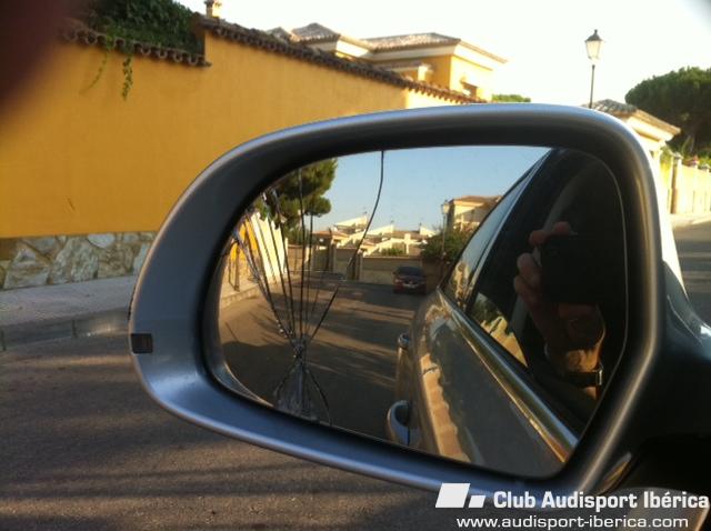

GMX Publicado 27 de Julio del 2011 Denunciar Publicado 27 de Julio del 2011 Buenas, acabo de cargarme el espejo del retrovisor izquierdo como puede verse en la fotografía. Saliendo del garaje le he dado con una columna. Se ha astillado el espejo pero el reso del retrovisor está bien. No es de los que se pliega electricamente. Precisamente no lo elegí así por si me pasaba lo que me ha pasado hoy. El intermitente del retrovisor funciona bien y el motor que mueve el espejo con el mando de dentro del coche también, así que sólo es el cristal del espejo lo que tengo que sustituir. Tengo a todo riesgo con franquicia, así que no me interesa dar parte al seguro. ¿Puedo comprar el espejo y cambiarlo yo mismo? ¿Tiene que ser el recambio oficial en Audi o lo puedo buscar por otro lado? Gracias por vuestra ayuda Responder
Rushifuru Publicado 27 de Julio del 2011 Denunciar Publicado 27 de Julio del 2011 (editado) Por lo que yo se... no hay marca paralela que fabrique el espejo, tendrias que comprarlo en audi. Cambiarlo es muy facil, moverlo con el motorcito de regulacion de modo que mire lo mas posible hacia el lateral del coche para poder meter un util o los dedos para hacer fuerza y hacer saltar las grapas que lo sujetan (no se si me explico bien) y para poner el nuevo solamente hacer presion sobre el soporte para que quede bien encajado. Tambien hay que tener en cuenta a la hora de pedir el nuevo y de cambiarlo, si son calefactables para soltar y luego conectar los dos cablecilos de la resistencia. Ojo antes de pedir el espejo, mira si tu coche es del modelo "ancho" antes del 2010, o es el modelo "estrecho" que seria MY2010. Un Saludo EDITO: Cuidado con los cortes con el cristal roto <_< Editado 27 de Julio del 2011 por Rushifuru Responder

GMX Publicado 27 de Julio del 2011 Autor Denunciar Publicado 27 de Julio del 2011 Gracias por ambas respuestas. Me han resultado muy útiles. El coche es de 2009 así que será el ancho. Me pasaré mañana por el conce. Saludos y gracias de nuevo Responder
Finikito Publicado 27 de Julio del 2011 Denunciar Publicado 27 de Julio del 2011 Yo lo cambie, por la foto tu coche es un my2009 es decir lleva el espejo ancho. En recambios con tu numero de bastidor te darán el que necesitas. Si no recuerdo mal ronda los 55 euros. Responder
