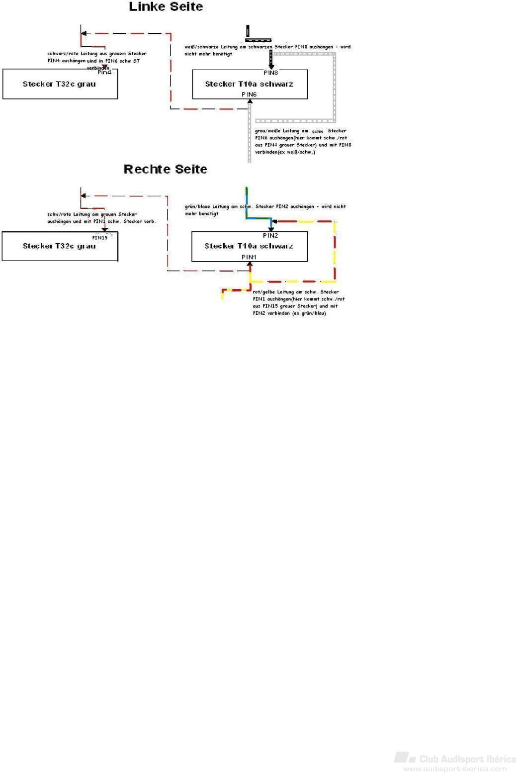

ISRAEL29 Publicado 3 de Agosto del 2011 Denunciar Publicado 3 de Agosto del 2011 Bueno os comunico oficialmente, :drooling: que yo también tengo instalados y funcionando los faros del Reestiling con Led. Hoy después de estar toda la mañana lo he terminado, he empleado el Esquema de Kufatec y OK… Bueno en otro momento daré más datos. Salu2…. :thumbsup: Responder

ISRAEL29 Publicado 7 de Septiembre del 2011 Denunciar Publicado 7 de Septiembre del 2011 Buenas mi a6 lleva los faros normales en bixenon. Sabeis si comprando unos faros normales con leds se le puede poner el bixenon de los mios?. soy muy novatillo en esto jeje .GRACIAS Hola si tu coche ya lleva Bi-Xenón, los que puedes instalar son los del Rs-6, ya que te valen lámparas, arrancadores, etc… de los tuyos. Si optas por instalar los del Reestiling, no te vale nada de tus faros antiguos, por lo que saldrá más caro. Te paso el enlace de los RS6: http://www.audisport-iberica.com/foro/index.php?/topic/162400-focos-rs6-en-a6/ Míralo en él se describe todo. Salu2. Responder

sankatakatan Publicado 7 de Septiembre del 2011 Denunciar Publicado 7 de Septiembre del 2011 Yo también parto de xenon y hay dos opciones para poner LEDs aunque en ambos casos hay que cambiar una centralita que gestiona los nuevos focos (unos 100€): - RS6: con componentes compatibles (bombillas, balastros...), con brico hecho y esquemas eléctricos conocidos y probados, focos más caros y difíciles de encontrar - restyling: hay que comprar bombillas, balastros...(unos 200€), más fáciles de encontrar pero sin esquemas eléctricos hechos para hacer la adaptación aunque venden kits de cableado a 300€ que incluyen la centralita. Ahora a decidir... Responder
ISRAEL29 Publicado 7 de Septiembre del 2011 Denunciar Publicado 7 de Septiembre del 2011 Yo también parto de xenon y hay dos opciones para poner LEDs aunque en ambos casos hay que cambiar una centralita que gestiona los nuevos focos (unos 100€): - RS6: con componentes compatibles (bombillas, balastros...), con brico hecho y esquemas eléctricos conocidos y probados, focos más caros y difíciles de encontrar - restyling: hay que comprar bombillas, balastros...(unos 200€), más fáciles de encontrar pero sin esquemas eléctricos hechos para hacer la adaptación aunque venden kits de cableado a 300€ que incluyen la centralita. Ahora a decidir... Hola sankatakatan, siento discrepar contigo, en cuanto a lo de los esquemas de los faros Reestiling, de hecho al principio del post esta recopilada toda la información de los faros Reestiling y ha día de hoy ya somos al menos 3 compis que hemos hecho la re-equipación. Tu esquema seria el siguiente, sacado de un foro alemán y requeté probado. Si quieres te paso el tutorial en aleman. Es muy facil, practicamente igual que el del RS6. Enlace foro aleman: http://www.motor-talk.de/forum/4f-facelift-scheinwerfer-mit-led-nachruesten-t2283198.html SAlu2. Responder
