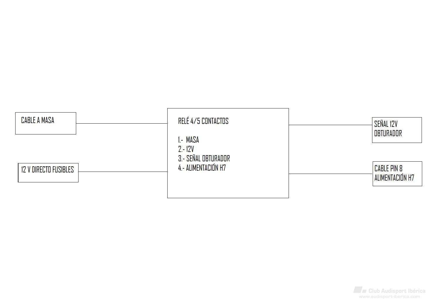

ISRAEL29 Publicado 26 de Noviembre del 2011 Denunciar Publicado 26 de Noviembre del 2011 Hola, Breve explicación sobre dar función de las famosas H7 en los faros Reestiling con Led y en los Rs6. En el caso del Reestiling no es Luz de niebla como en los Rs6, sino apoyo en Largas o apoyo en curvas dependiendo el faro con o sin AFS. Yo le he dado la función de apoyo en largas, lo comento brevemente; Al accionar las luces largas se encienden las H7, apoyando el Bi-xenón. Es fácil darle la función siempre y cuando les des alimentación en el conector de 14 pines de alimentación de los faros, de hecho al sobrar un cable del conector al hacer la adaptación, yo lo he utilizado para darle alimentación, creo recordar que el pin que alimenta las H7 es el pin 8. RESUMO He empleado dos Relés, uno por H7, se puede hacer solamente con 1 relé. 1º.- Por un lado hay que alimentar el Relé con 12 Voltios, yo los he sacado de la caja de fusibles y son directos. 2º.- Dar masa al Relé, la he sacado de la masa de la caja de fusibles. 3º.- Alimentar con 12 voltios la bobina del relé, para que posterior alimente la salida del mismo. Dos posibilidades: Dos Relés, uno por H7: utilizamos la señal del Pin 6 y Pin 16, dicha señal es la de alimentación del obturador de apoyo en largas. Un relé, para las do H7: Utilizamos la alimentación que queramos, pin 6 o pin 16. 4º.- Salida de alimentación del relé, En los faros Reestiling el pin que alimenta la H7 es el pin 8, Pues lo dicho alimentamos el pin 8, yo utilice el cable que se queda anulado después de la readaptación. Bueno espero que este claro. Adjunto este pequeño esquema. Otra cosa la masa de la H7, la coge del faro, solamente hay que alimentar el pin 8. P.D. Queda de Puuuuuuuuuuuuuuuuuuuuuuuuuuuuuuuu Maaaaaaaaaaaaaaaaaaaaa Salu2. Responder
