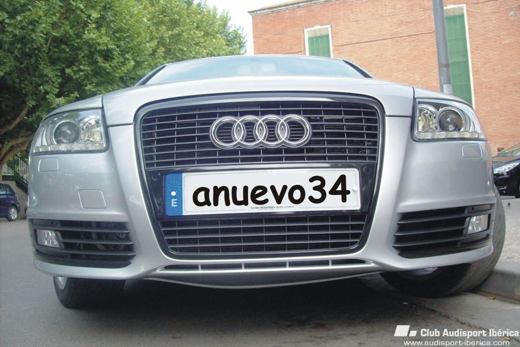

anuevo34 Publicado 2 de Agosto del 2011 Autor Denunciar Publicado 2 de Agosto del 2011 Y este es es el resultado final, a falta de pequelos retoques.......... y mi regalo de cumpleaños !!!!!!!!!!!, no lo pude terminar en mejor día..... :drooling: :drooling: Aparte de los focos bixenon reestiling lleva alguna cosica más......... Paragolpes reestiling normal........ Vinilo negro brillante en el marco de la parrilla, portamatriculas y el embellecedor cromado que hay bajo las rejillas de los antinieblas..... Partronic delantero...... Responder

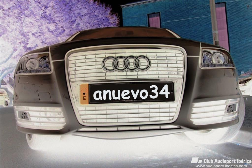

anuevo34 Publicado 2 de Agosto del 2011 Autor Denunciar Publicado 2 de Agosto del 2011 Y otra foto que me gusta, partiendo de la anterior..... Responder

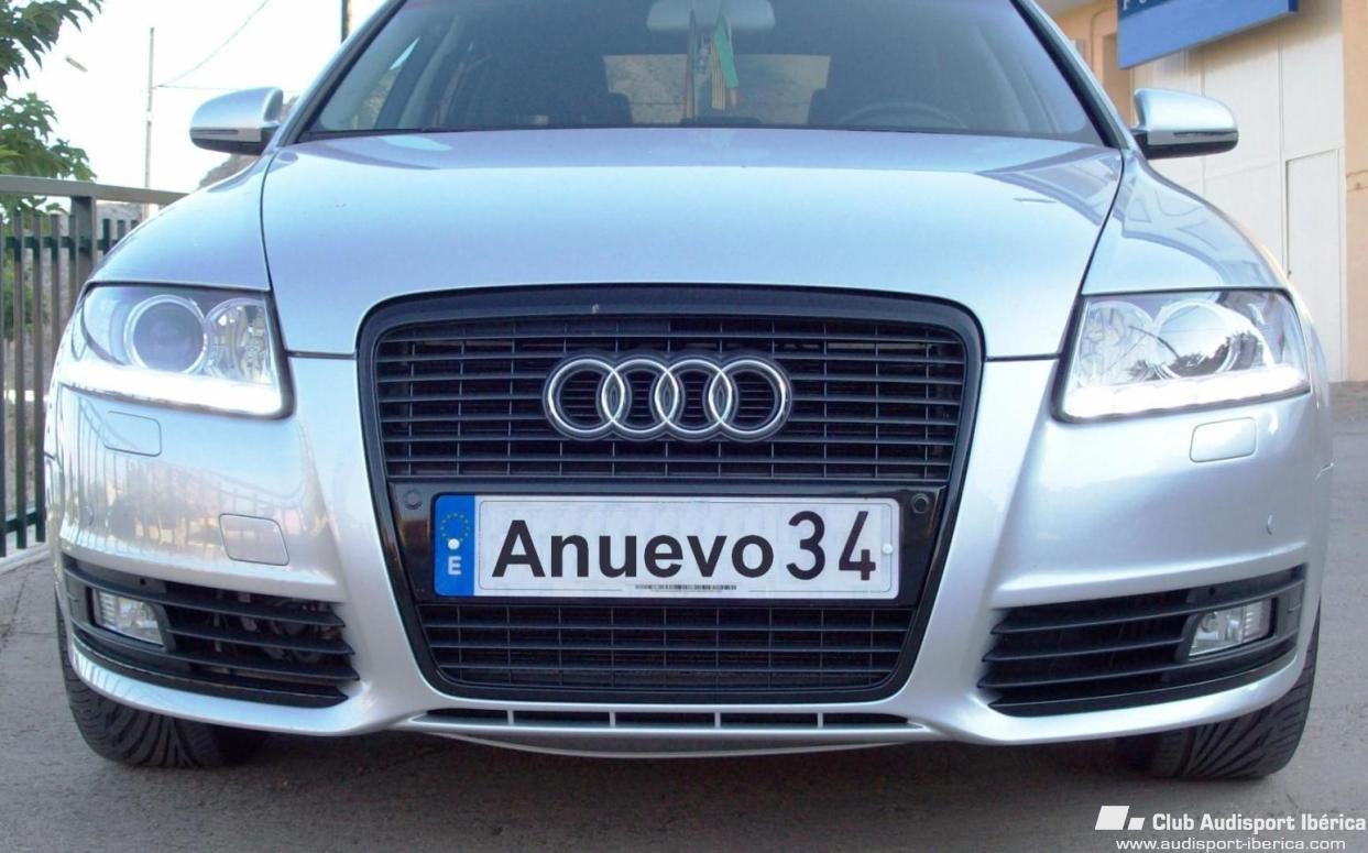

anuevo34 Publicado 3 de Agosto del 2011 Autor Denunciar Publicado 3 de Agosto del 2011 Y ahora unas fotos con los leds ON............. Responder

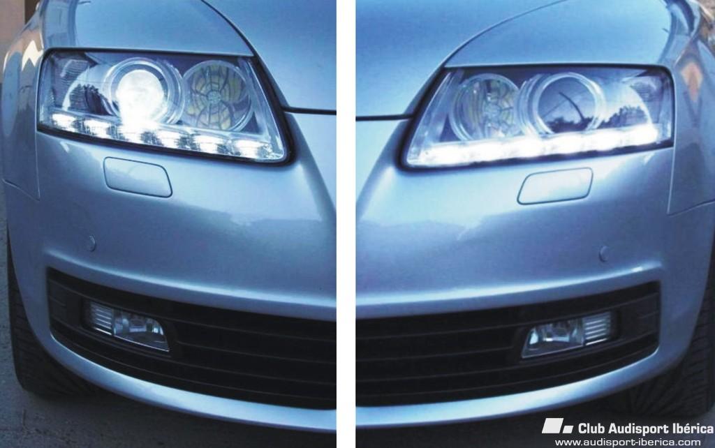

anuevo34 Publicado 3 de Agosto del 2011 Autor Denunciar Publicado 3 de Agosto del 2011 (editado) Y otra dos mas, a la derecha con leds de día y a la izquierda con leds atenuados. Comentar que los leds son de 6500 K y los xenon de 6000K, Editado 3 de Agosto del 2011 por anuevo34 Responder
