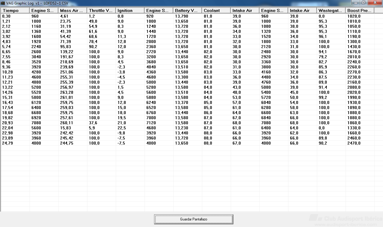

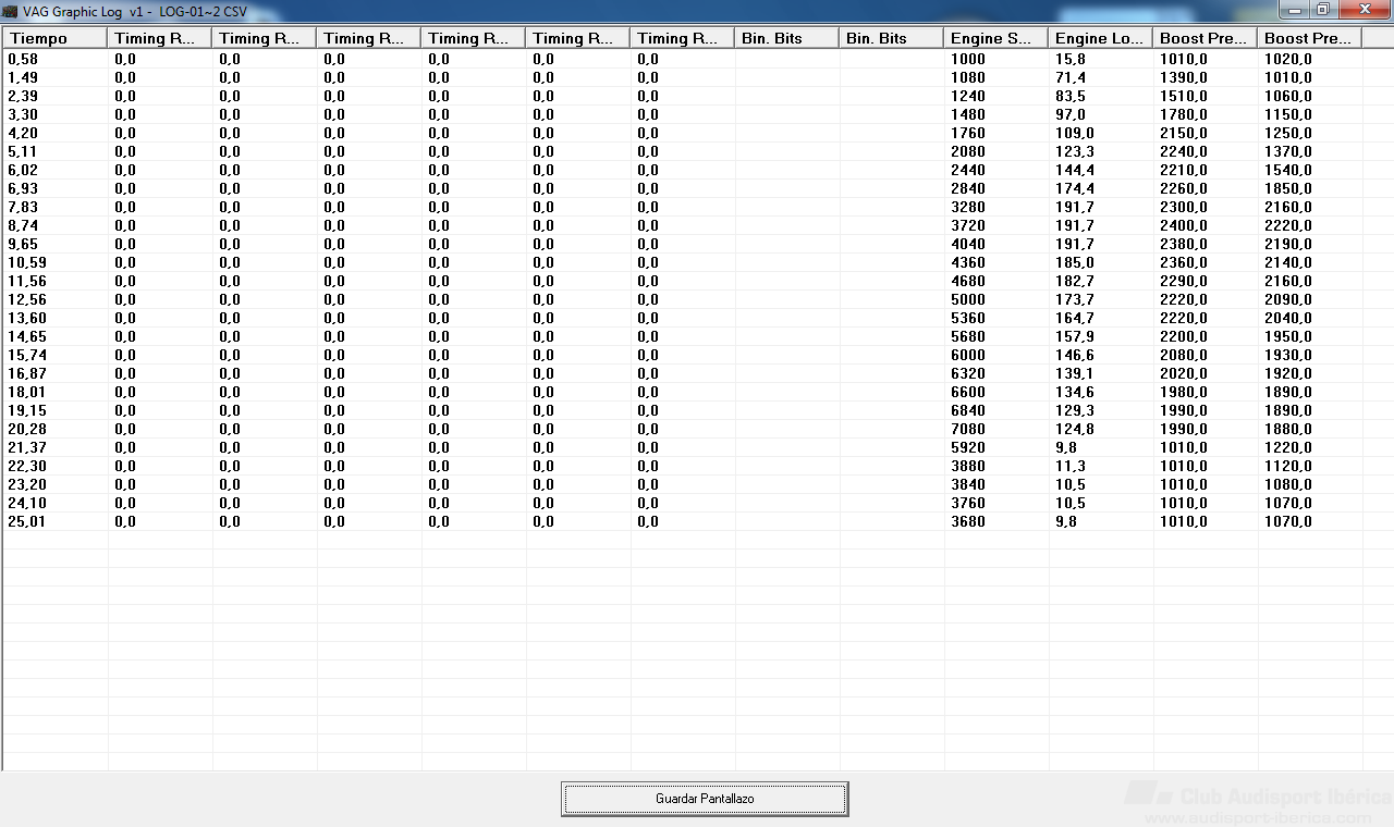

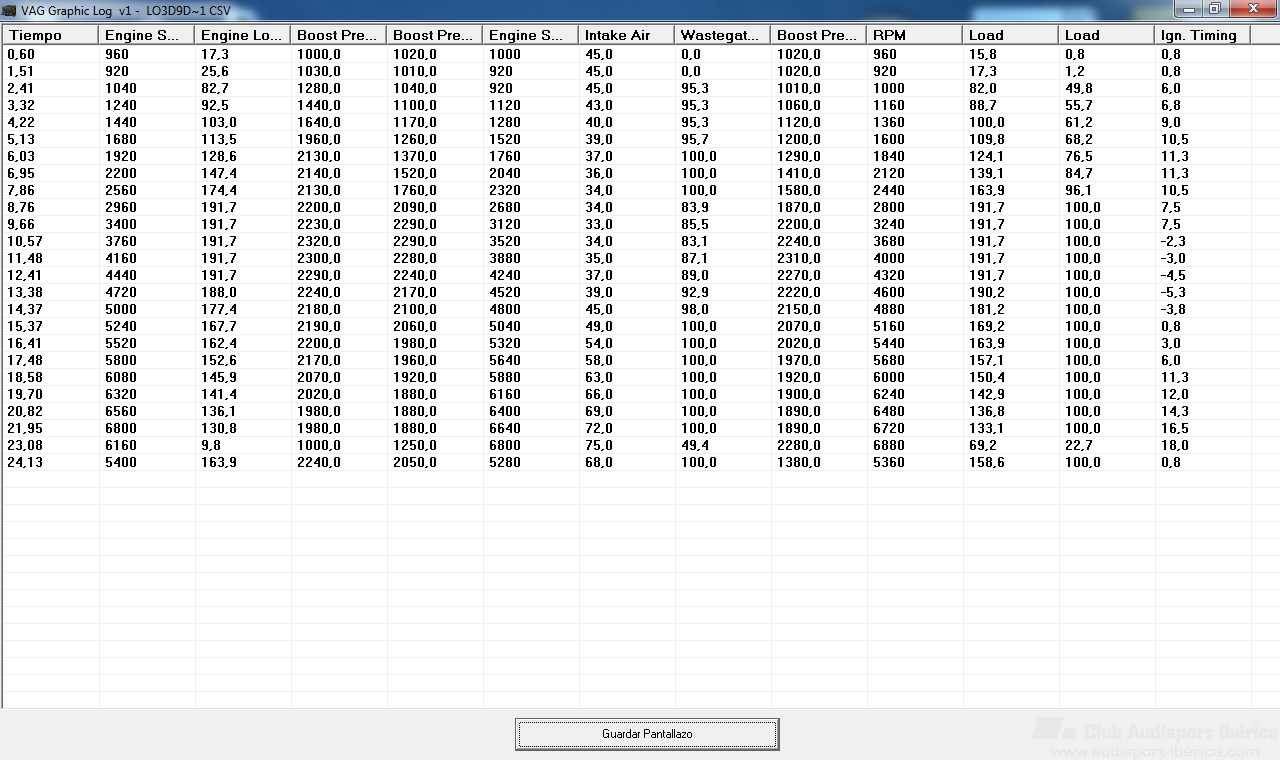

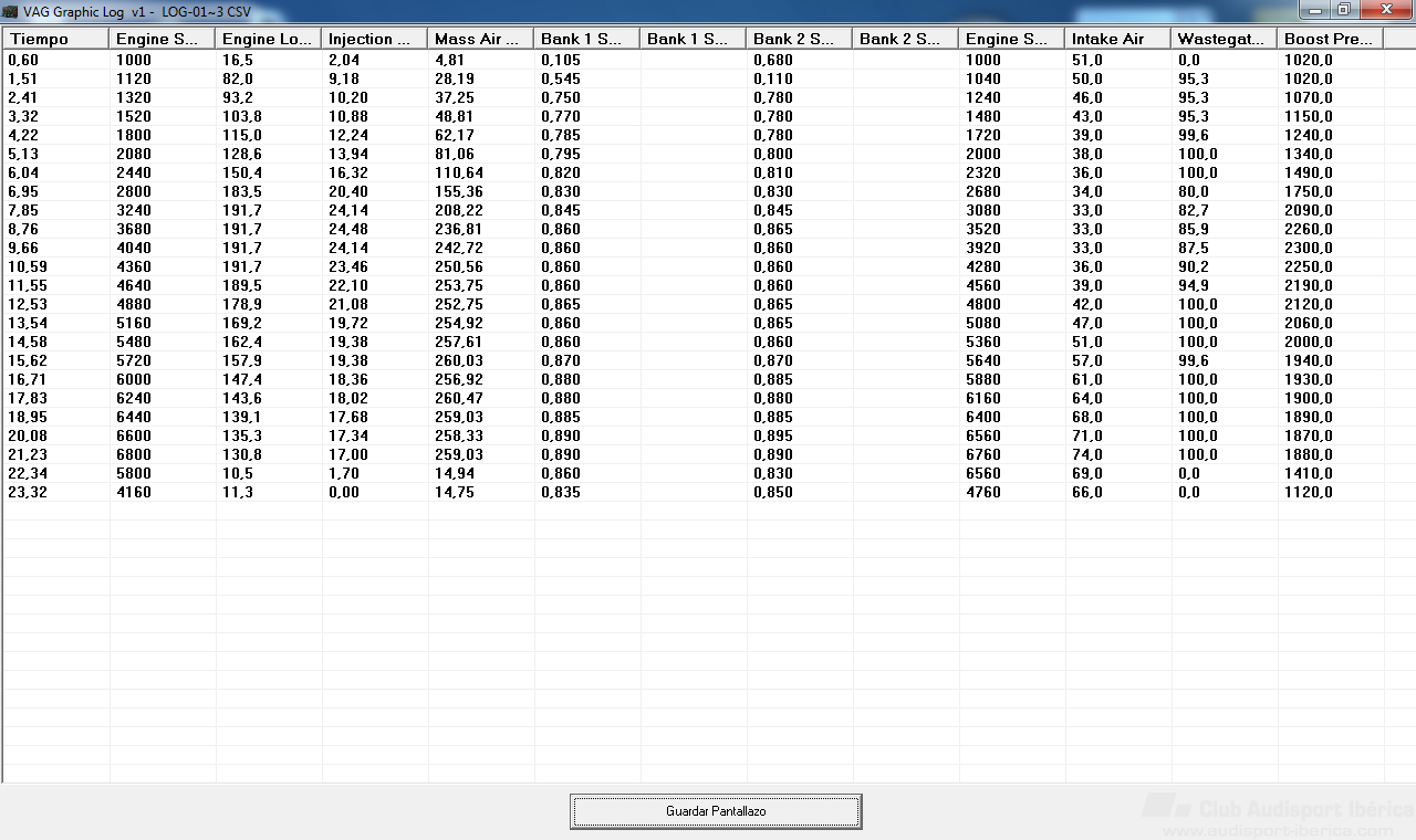

amarcos76 Publicado 2 de Agosto del 2011 Denunciar Publicado 2 de Agosto del 2011 Muy bueno, hasta 1,3b pues si que sopla, menuda diferencia de el 0,7 de serie.En la proxima tanda de circuito que vayas el megane aquel se va a cagar jajajaja, cuida el motor que a partir de ahora va a sufrir algo mas.Enhorabuena Responder
TXUSS-S4 Publicado 2 de Agosto del 2011 Autor Denunciar Publicado 2 de Agosto del 2011 si te fijas en el primer log cuando cambio a 4º tengo 2470mbrs Responder
TXUSS-S4 Publicado 2 de Agosto del 2011 Autor Denunciar Publicado 2 de Agosto del 2011 bueno puesto asi parece mucho si quitamos atmosferica nos quedamos en 1450mbrs Responder
GoNzCiD Publicado 3 de Agosto del 2011 Denunciar Publicado 3 de Agosto del 2011 bueno puesto asi parece mucho si quitamos atmosferica nos quedamos en 1450mbrs Es bueno ver la presión absoluta que tiene la admisión, al fin y al cabo es la que soporta. Responder
