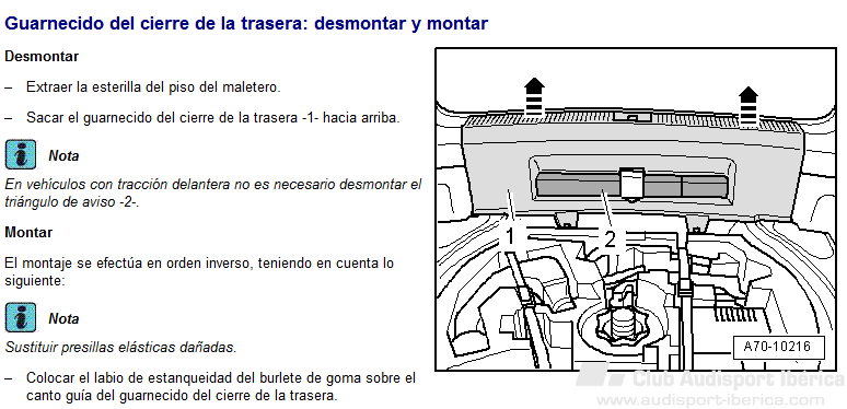

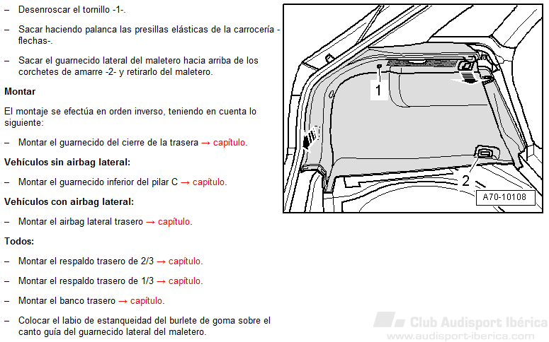

CHISKO Publicado 28 de Julio del 2011 Denunciar Publicado 28 de Julio del 2011 Esta en el maletero, en la parte derecha, detrás del guarnecido de plástico. Yo probaría a volver a enlazar las llaves con el VAG-COM. Se hace así: [46 - Cent. Conv.] [Adaptation - 10] Enter channel "01" (May be channel "21" in some Audi models). [Read] This will display the number of currently stored remotes in "Stored Value". Enter your total number of keys up to a maximum of 4(including any existing keys) in "New Value" [Test] Verify that the number in "Test Value" is correct. [save] Then press and hold (for at least one second) the UNLOCK button on the fob, at which time it will be learned. If you're programming more than one fob press and hold the UNLOCK button on the second fob for one second, press and hold the UNLOCK button on the third fob for one second, etc. You have a total of 15 seconds to do them all. Responder

CHISKO Publicado 29 de Julio del 2011 Denunciar Publicado 29 de Julio del 2011 Te pongo como acceder al módulo confort. Pero en vez del lado izdo, en el derecho. Responder

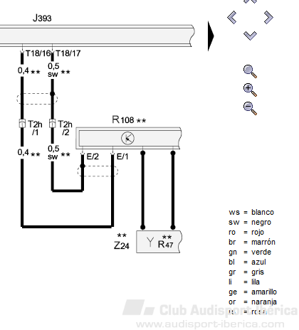

CHISKO Publicado 29 de Julio del 2011 Denunciar Publicado 29 de Julio del 2011 Perdón, que he duplicado las imágenes sin querer, pero no las puedo quitar: Wakon, del módulo confort del maletero, salen dos cables de los pines 16 y 17 del conector marron de 18 polos al módulo de antena que está en el portón trasero parte izda (es el mismo módulo que el de la radio), y de este a la luneta que es la que hace de antena. Lo que no sé es si viene de ahí el problema o de la centralita confort directamente. Responder
