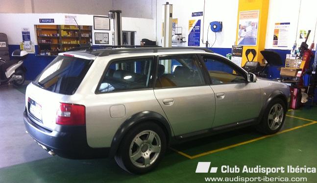

Hola a todos.
Acabo de adquirir un Audi Allroad 2.7,con motor ARE, con 143.000 km.
Al coche le sustituido todo ya que el propietario me aseguraba que estaba todo bien, pero yo por si acaso le sustituido aceite y todos los filtros, bujias, todos los liquidos (agua, frenos, dirección asistida), y tambien el filtro del cambio y el liquido ATF.
Mi duda me ha surgido es que hoy al cogerlo, y me ha ocurrido al poner la D y la R, le doy gas y no tiene respuesta, pero al cabo de un momento es como si enganchanse y sale disparado.
Y no siempre pero en ocasiones al cambiar de 2 a 3 da como unos tirones.
Le metido la maquina de diagnosis y no se le ve nada ni en motor ni en transmision automatica
He buscado información en el foro, pero no he encontrado lo que estoy explicando, o al menos no lo he sabido ver.
Me gustaria si alguno sabe que puede ser, antes de liarme a instalarle un equipo de GLP al vehículo.
Un saludo
