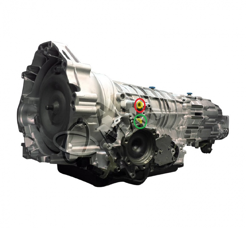

Kactiv Publicado 16 de Febrero del 2018 Denunciar Compartir Publicado 16 de Febrero del 2018 (editado) Hola a todos, este finde me dispongo a cambiar el atf del allroad. Leyendo el brico y teniendo en cuenta que las fotos no las puedo ver, sabría alguien indicarme cuál son las tuberias llamdas A y B del brico. Es decir de las tuberias de refrigeración que llevan el aceite al radiador, ¿cuál es la de ida y cuál es la de retorno? ¿ROJO= A y VERDE= B, o al contrario? Editado 16 de Febrero del 2018 por Kactiv Responder Enlace al comentario Compartir en otros sitios web More sharing options...

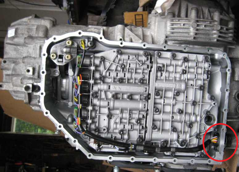

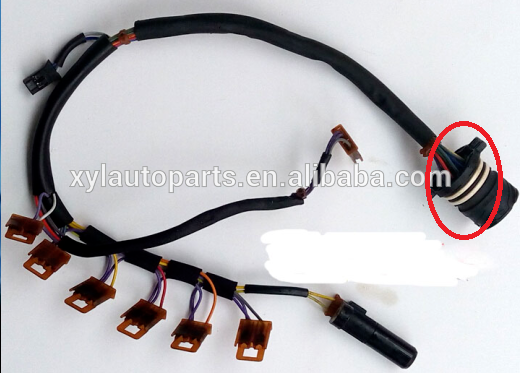

Kactiv Publicado 20 de Febrero del 2018 Denunciar Compartir Publicado 20 de Febrero del 2018 Hola, primero pediros disculpas por el post anterior. Después de releer bien todo el hilo ví que estaba constestado. Lo segundo es comentaros que este fin de semana he conseguido cambiar el atf siguiendo las indicaciones del brico (muchas gracias santi511). Solo drenaron unos 4 litros de aceite, no fue una sorpresa porque sabia que tenía una fuga pero no sabía donde. Tras desmontar el carter y echar un vistazo nos dimos cuenta que venía por la entrada del mazo de cables de la caja de válvulas correderas. El problema eran dos simples juntas tóricas que cuestan 8,50 euros en el concesionario. Una vez cambiadas de momento no hay fugas. Asique si alguno tiene el mismo problema os dejo la referencia y una foto de donde van. -Ref.:01V927322A (son dos unidades) Un saludo a todos. Responder Enlace al comentario Compartir en otros sitios web More sharing options...
