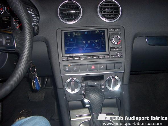

chupilerei Publicado 1 de Agosto del 2011 Autor Denunciar Publicado 1 de Agosto del 2011 de serie no viene, hay que pedirlo como opcion, te viene con un botón que pone "SET" al lado del botón de warning, en la consola. Al pulsarlo se enciende un testigo en el cuadro de instrumentos y suena un pitido cuando ha memorizado las presiones. Un saludo. Responder

AlfonsoBI Publicado 1 de Agosto del 2011 Denunciar Publicado 1 de Agosto del 2011 Sí se puede poner, al menos en el mío (SPB pre-restyling de marzo 2008) se pudo, y funciona perfectamente bien. Hace menos de un mes se me metió un clavo en la rueda, como han comentado antes el sensor detecta diferencias de presion de +/- 0,5 ¿bares? Es un sistema mas rudimentario que el de BMW por ejemplo, no lleva ningún sensor en la válvula como los BMW, simplemente detecta diferencia de giro entre las ruedas. Pero funciona Yo creo que Kantusjack puso un brico cuando lo hizo en mi coche. Lo busco También recuerdo que Kantus tardó bastante en hacerlo, para la próxima recordarlo y ponerlo de fábrica que son 50 pavos y ponerlo a posteriori es una movida Responder

carlosrate Publicado 1 de Agosto del 2011 Denunciar Publicado 1 de Agosto del 2011 Pues me he estado informando y por lo visto si se puede instalar a posteriori, en mi caso si sacas el navegador y ves el manojo de cables que hay tengo uno suelto con un conector azul que debe ser el que va conectado al boton de sensor de presion, entonces seria poner el boton y configurarlo con vag para decirle a la unidad que llevas sensor de presion ya que funciona con el abs, lo que no se es donde y como hay que configurarlo. Alguien tiene la referencia del boton de presion?????? A ver si damos con ello Responder
