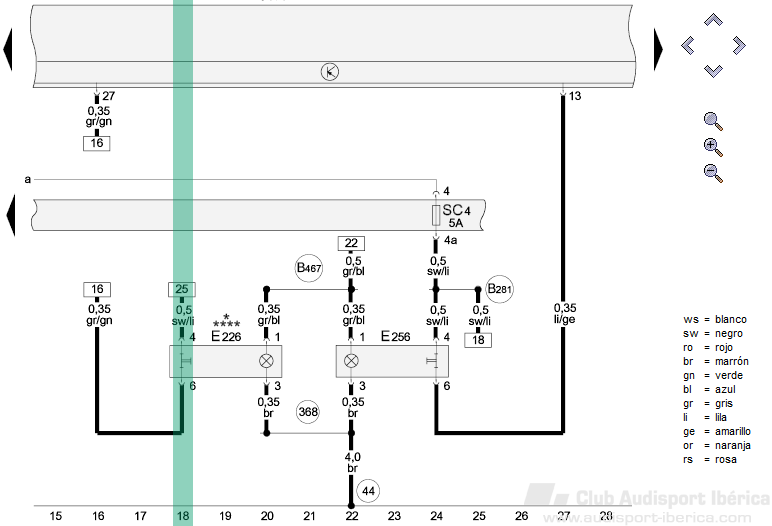

carlosrate Publicado 2 de Agosto del 2011 Denunciar Publicado 2 de Agosto del 2011 la referencia es del botón completo con tapa y todo. Y lo de los tres cables del botón ESP, no es porque tenga que ver, es simplemente porque es el sitio más fácil para sacar el positivo para que se ilumine el botón junto con el resto del salpicadero cuando damos las luces. De los 4 cables,solo uno es el que hace la función, los otros tres son de iluminación y masa. Ok muchas gracias tio, pues nada mñn ire al conce y me pondre al tema a ver, entonces ese conector que tenemos suelto de color azul no tiene nada que ver no?? sera para desconectar el aribag del pasajero Responder
CHISKO Publicado 2 de Agosto del 2011 Denunciar Publicado 2 de Agosto del 2011 (editado) Carlos, he editado el post anterior con las conexiones a realizar. Te lo digo porque no te habrás dado cuenta al contestar tan rápido... A lo del conector azul ese que decis, ni idea. Es que no se cual puede ser... Editado 2 de Agosto del 2011 por CHISKO Responder

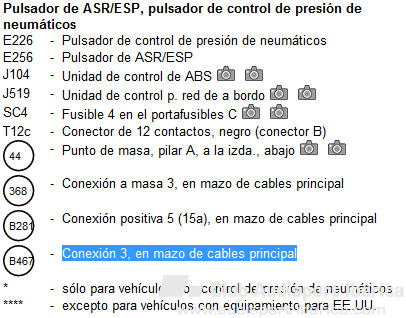

CHISKO Publicado 2 de Agosto del 2011 Denunciar Publicado 2 de Agosto del 2011 Os confirmo que el pineado del botón es: pin1 botón SET a pin1 botón ESP pin3 botón SET a pin3 botón ESP pin4 botón SET a pin4 botón ESP pin6 botón SET a centralita ABS, en mi coche sería al pin 27, pero ésto depende de la centralita que lleve cada uno. Todo ello, con cable de 0,35 Responder

carlosrate Publicado 3 de Agosto del 2011 Denunciar Publicado 3 de Agosto del 2011 Os confirmo que el pineado del botón es: pin1 botón SET a pin1 botón ESP pin3 botón SET a pin3 botón ESP pin4 botón SET a pin4 botón ESP pin6 botón SET a centralita ABS, en mi coche sería al pin 27, pero ésto depende de la centralita que lleve cada uno. Todo ello, con cable de 0,35 Muchisimas gracias por el esquema tio, me pondre a ello, hoy hable con un mecanico de volkswagen y me dijo que el conector ese azul tenia que sera para el boton de sensor de precion que el del airbag no va por ahi, asique no se que hacer, mirar el la conexion del boton cuando me llegue y comprobare a ver si encaja con ese conector. Sabes como iria la configuracion vag???? Un saludo Responder

CHISKO Publicado 3 de Agosto del 2011 Denunciar Publicado 3 de Agosto del 2011 Según el ETKA hay estos dos conectores: 4D0971636A de 6 polos marrón para el pulsador de presión de neumáticos, que además os hará falta comprar junto con el pulsador y 4 pines 000979009E 4D0971636D de 6 polos azul para testigo de desactivación airbag lo que no entiendo es donde va conectado, y por qué lo tenéis desconectado... Responder
