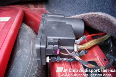

albertibiri Publicado 1 de Agosto del 2011 Denunciar Compartir Publicado 1 de Agosto del 2011 Hola me acabo de registrar en el foro porque en mi A4 1.9 tdi 110cv 1999 B5 ha dejado de funcionar el cierre centralizado solo cierra la puerta que yo cierro con la llave, el maletero tengo que abrirlo con la llave manualmente y el deposito de gasoil he tenido que desbloquearlo desde el maletero. He estado leyendo varios post sobre la bomba del cierre centralizado y el pulmon... pero no encuentro esta placa y bomba en el maletero al lado del deposito de combustible... bueno necesitaria que me informarais un poco ya que no quiero llevarlo al taller. Un saludo y gracias de antemano Responder Enlace al comentario Compartir en otros sitios web More sharing options...
Davidnes Publicado 1 de Agosto del 2011 Denunciar Compartir Publicado 1 de Agosto del 2011 Creo que no está en el lado del deposito, sino, en el contrario, aqui tienes el brico de la soldadura de la placa, si buscas, hay otrop para reparar las aspas: http://www.audisport-iberica.com/foro/index.php?/topic/134460-cierre-centralizado/ Un saludo. Responder Enlace al comentario Compartir en otros sitios web More sharing options...
RAULCF Publicado 1 de Agosto del 2011 Denunciar Compartir Publicado 1 de Agosto del 2011 Esta en el lado derecho del maletero(en el lado del deposito)justamente debajo del cajon extraible, que lo tienes que quitar y luego quitar las dos grapas que lleva la tela de el lado las que quitas para cambiar alguna lampara, luego es mejor que quites varios tornillos del enbellezedor de plastico de debajo del porton del maletero, una vez hecho le esterias a la tela del lado hacia delante y veras las gomas y los cables que van hacia una caja de gomaespuma hay esta la bomba que sale sin quitar la gomaespuma haciendo un poco de giro y fuerza hacia arriba(con cuidado) S2 Responder Enlace al comentario Compartir en otros sitios web More sharing options...
albertibiri Publicado 1 de Agosto del 2011 Autor Denunciar Compartir Publicado 1 de Agosto del 2011 Hola de nuevo ya la he encontradoy ya se que problema es... tengo las dichosas aspas rotas como casi todos... mi problema es que no encuentro el brico para reparar las aspas... y mi otra duda es que si se pueden desconectar los 2 tubitos de plastico para trabajar con mas precision, me da miedo quitarlos, creo que son tubitos de aire... bueno gracias de nuevo y haber si alguien me pasa el enlace de reparar las aspas... Responder Enlace al comentario Compartir en otros sitios web More sharing options...
galofa_1.8T Publicado 1 de Agosto del 2011 Denunciar Compartir Publicado 1 de Agosto del 2011 (editado) Hola de nuevo ya la he encontradoy ya se que problema es... tengo las dichosas aspas rotas como casi todos... mi problema es que no encuentro el brico para reparar las aspas... y mi otra duda es que si se pueden desconectar los 2 tubitos de plastico para trabajar con mas precision, me da miedo quitarlos, creo que son tubitos de aire... bueno gracias de nuevo y haber si alguien me pasa el enlace de reparar las aspas... Hola si que los puedes quitar, el tubo mas fino, puede que sea de color rojo va metido simplemente a presión con un poco de maña y sin hacer el bruto sale fácil, el otro lleva una brida metálica, pero puedes comprabar que mide unos 40 cm es como un mangera para tomar aire la puedes sacar junto con la bomba molesta poco Un saludo Editado 1 de Agosto del 2011 por galofa_1.8T Responder Enlace al comentario Compartir en otros sitios web More sharing options...
Davidnes Publicado 1 de Agosto del 2011 Denunciar Compartir Publicado 1 de Agosto del 2011 El brico de las aspas: http://www.audisport-iberica.com/foro/index.php?/topic/249197-bomba-cierre-centralizado/page__p__3098329#entry3098329 Responder Enlace al comentario Compartir en otros sitios web More sharing options...
