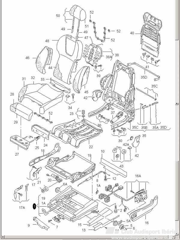

Hoplita Publicado 2 de Agosto del 2011 Autor Denunciar Publicado 2 de Agosto del 2011 Gracias bully. tiene 3 motores, uno para la altura, otro para el respaldo, y otro para la regulacion lumbar. digamos que cada uno actua en dos direcciones. arriba-abajo, inclinacion hacia delante-atras y lumbar afuera-adentro, respectivamente. el unico que no funciona es el primero. y la idea es sacarlo y hacer pruebas con el, para saberbque se ha roto (seria el cable, el pulsador, mecanismo atascado o el propio motor) . de hay la pregunta de como sacarlo y saber como mandar corriente a los cables correctos para empezar. en la imagen sale todo, pero no como actuar... el motor en cuestion es la pieza 37 salu2 Responder
chirrito Publicado 2 de Agosto del 2011 Denunciar Publicado 2 de Agosto del 2011 Aquí, el proceso en el Recaro (pero no se especifica si es 5puertas o no); por eso he querido incluirte el anterior Asiento recaro 8L 5 puertas.pdf Responder
chirrito Publicado 2 de Agosto del 2011 Denunciar Publicado 2 de Agosto del 2011 Y, con esto, lo mismo consigo que me des un besto un día de estos SALUDOS Asiento Recaro 8L 5p motor reg altura.pdf Responder
Hoplita Publicado 2 de Agosto del 2011 Autor Denunciar Publicado 2 de Agosto del 2011 (editado) Un besito, no se, pero solo con leer el titulo del ultimo fichero que has puesto, ya me estoy poniendo cachondo..... voy a verlo con calma, pero creo que has dao en el clavo¡¡¡ MUCHAS GRACIAS¡¡¡ Es ese, pero hace referencia a otros dpcs que no estan y me temo que me va a tocar sacar todo el asiento igualmente, porque indica que se levante a tope... y no puedo por que no va. gracias again chirrito. Editado 2 de Agosto del 2011 por Hoplita Responder
