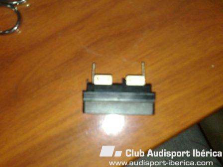

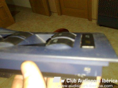

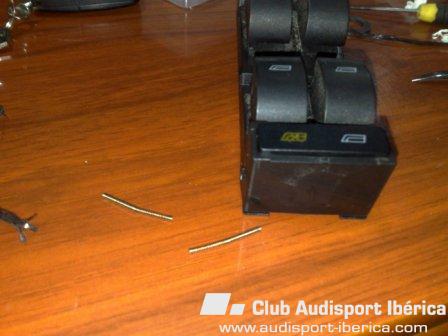

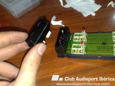

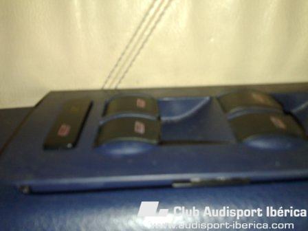

Alo Publicado 1 de Agosto del 2011 Denunciar Publicado 1 de Agosto del 2011 Wenas hoy me he dado cuenta despues de 2 meses jaja que las ventanillas traseras no se podian bajar desde las puertas traseras estuviera como estuviera el boton que lo anula. Pos me he puesto y lo he desarmado. Tenia una de las tipicas patillas de plasitco rota y por eso no se enclavaba abajo (posición en la que funcionan los elevalunas traseros). Pues al desarmarlo he visto que tenia dos muelles que hace que el boton suba, pues simplemente los he quitado y el botón ahora se mantiene abajo y tambien tiene un pequeño alambre vertical que es el que acciona las patillas de plastico para que se abran, tambien lo he quitado. Y así el boton queda siempre en la posición que permite que funcione los elevalunas traseros, en mi caso me da igual, lo que quería era quitar el engorro de bajarlas desde el asiento del conductor. Si a alguien le pasa espero haberle ayudado en algo adjunto unas fotos para que se vean las piezas. Responder

Alo Publicado 1 de Agosto del 2011 Autor Denunciar Publicado 1 de Agosto del 2011 Pos veo que no es un problema mio solo, por eso puse el post porque con las m****s que nos meten pal cuerpo, no se cuanto valdrá eso nuevo pero bastante y lo hacen para que el dispositivo dependa de una :ranting2: patilla de plastico que siempre se rompen. Me alegro que haya ayudado a alguien porque tuve un debate interno si ponerlo o no jaja. Poyo entonces tengo mas suerte que tu porque tu te cagaste en la madre que lo parió hoy y te cagarás en la madre que lo parió el dia que lo "apañes", yo solo hoy . Lo del día que lo apañes lo digo porque tienes que desmontar dos piezas de plástico que tienen 6 patillas que a mi por lo menos me han dado una guerra.... Quería hacer de aqui poco lo de modificar las molduras con fibra de carbono pero he quedado resabiao.... Responder

Alo Publicado 4 de Agosto del 2011 Autor Denunciar Publicado 4 de Agosto del 2011 Gracias pero no os olvideís de un alambre vertical que teneis que quitarlo o girarlo para que no quede vertical porque yo si se la dejaba lo hacía levantar un poco y no sé si ese poco haría que no funcionara... Cuando lo abraís lo vereís. Un saludo. Responder
