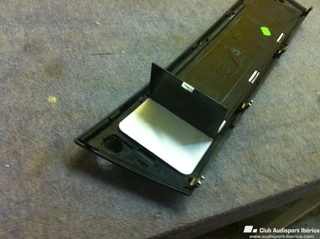

MooCKye Publicado 2 de Agosto del 2011 Denunciar Publicado 2 de Agosto del 2011 os adjunto la ref y el porta matricula que llevo yo para las ecoplacas sin tenerlas que agujerear ref 4f0807285 pero me parece que se tiene que cambiar la parilla hos dejo las fotos un saludo Responder

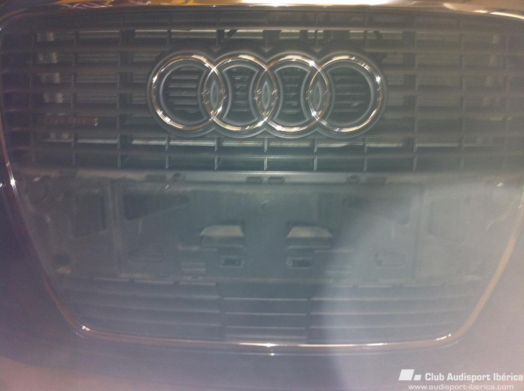

MooCKye Publicado 2 de Agosto del 2011 Autor Denunciar Publicado 2 de Agosto del 2011 esta otra Responder

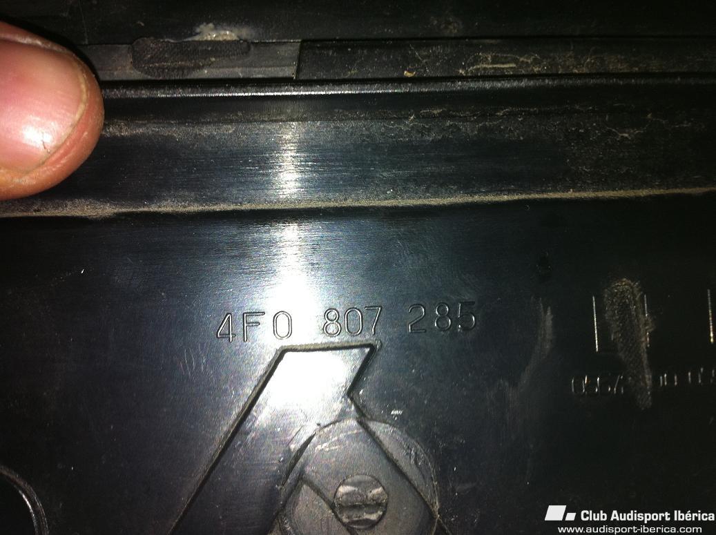

MooCKye Publicado 2 de Agosto del 2011 Autor Denunciar Publicado 2 de Agosto del 2011 y esta Responder

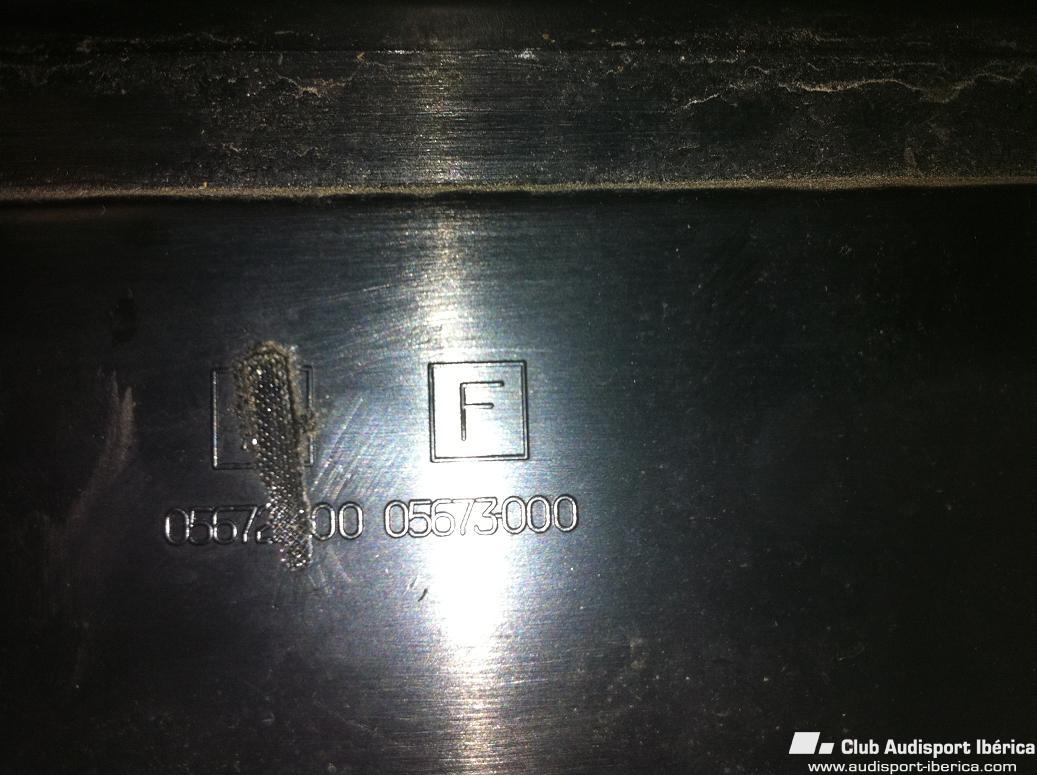

MooCKye Publicado 2 de Agosto del 2011 Autor Denunciar Publicado 2 de Agosto del 2011 la ref Responder

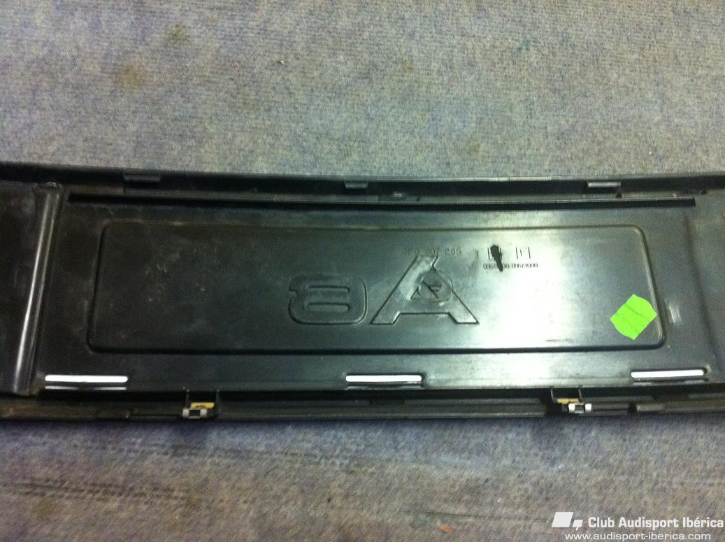

MooCKye Publicado 2 de Agosto del 2011 Autor Denunciar Publicado 2 de Agosto del 2011 y la ultima con el detalle de la puerta por donde meter la matricula Responder

Sardinero Publicado 3 de Agosto del 2011 Denunciar Publicado 3 de Agosto del 2011 Hola, Mookye, buenas tardes! Esta mañana he recibido la Ecoplaca (la nueva, homologada TPPR2015) y, al ir a colocarla delante, me he llevado un pequeña desilusión, porque si la trasera biene muy fácil de quitar y poner, estando sujeta con tornillos a unos soportes metálicos soldados en la carrocería, la delantera está, en mi coche, sujeta con remaches. Lo que no sé es si está sujeta directamente al plástico del parachoques, o si hay entre medias un soporte porta-placas sujeto con tornillos a la parrilla. A mí me parece que en mi coche existe ese soporte - y parece muy similar al que muestras en las fotos - pero no estoy seguro y, antes de meterle mano (hay que cortar los remaches) me pregunto si me podrías aclarar el tema, ya que tu lo has hecho. Ese portaplacas que muestras tú y su refª (4F0 807 285) son iguales que el que viene en el ETKA, así que supongo que el tuyo es OEM. Gracias por la ayuda, Responder
atakaquino Publicado 3 de Agosto del 2011 Denunciar Publicado 3 de Agosto del 2011 (editado) Hola, Mookye, buenas tardes! Esta mañana he recibido la Ecoplaca (la nueva, homologada TPPR2015) y, al ir a colocarla delante, me he llevado un pequeña desilusión, porque si la trasera biene muy fácil de quitar y poner, estando sujeta con tornillos a unos soportes metálicos soldados en la carrocería, la delantera está, en mi coche, sujeta con remaches. Lo que no sé es si está sujeta directamente al plástico del parachoques, o si hay entre medias un soporte porta-placas sujeto con tornillos a la parrilla. A mí me parece que en mi coche existe ese soporte - y parece muy similar al que muestras en las fotos - pero no estoy seguro y, antes de meterle mano (hay que cortar los remaches) me pregunto si me podrías aclarar el tema, ya que tu lo has hecho. Ese portaplacas que muestras tú y su refª (4F0 807 285) son iguales que el que viene en el ETKA, así que supongo que el tuyo es OEM. Hola compañero, te cuento mi experiencia por si te sirve de ayuda, yo la semana pasada rcibi y coloque las ecoplacas(las 2015, son una maravilla que debieran estar autorizadas hace una eternidad), el caso es que como indicas atras ivan con tornillos y adelante con remaches(cosas de la casa o taller que las instalan y no nos fijamos ,solo llegados a este caso), quite ambas, las de remache coon un cortafios o alicate corta alambre a mordiscos una vez abierto hueco entre la placa y el paragolpes, la de atras desatornillando. pones la placa metalica sobre la ecoplaca y marcas los agujeros con un lapiz( por la parte de atras) y taladras con una broca ,apollando sobre un madero(mas facil hacerlo que respirar), te vas al portamatriculas trasero y con una remachadora(en los chinos-lidl-ferreteria) y unos remaches intermedios blancos(quedan como no imaginas) le metes un par de remaches. adelante igual, el mio atornilla-remacha sobre el portamatriculas que trae integardo el mismo paragolpes(pero claramente se ve que atraviesa y agarra con todo( portamatriculas y paragolpes),ademas se dio la circunstancia que los "ñapas" que me instalaron la anterior matricula, no escatimaron en taladros y diferentes agujeros,por lo que en vez de 2 remaches tube que meterle 3 e improvisar sobre la marca,aprovechando un agujero ,si y otro hacerlo. te aseguro que es facil de soleznidad, y el cambio es brutal,asi como la limpieza y seguridad anticortes al lavarlo o rozarte por accidente. suerte y todo es ponerse a ello. p.d mi coche es diferente al tuyó, solo es para que te hagas una idea y cojas diferentes opiniones Editado 3 de Agosto del 2011 por atakaquino Responder
MooCKye Publicado 3 de Agosto del 2011 Autor Denunciar Publicado 3 de Agosto del 2011 Hola, Mookye, buenas tardes! Esta mañana he recibido la Ecoplaca (la nueva, homologada TPPR2015) y, al ir a colocarla delante, me he llevado un pequeña desilusión, porque si la trasera biene muy fácil de quitar y poner, estando sujeta con tornillos a unos soportes metálicos soldados en la carrocería, la delantera está, en mi coche, sujeta con remaches. Lo que no sé es si está sujeta directamente al plástico del parachoques, o si hay entre medias un soporte porta-placas sujeto con tornillos a la parrilla. A mí me parece que en mi coche existe ese soporte - y parece muy similar al que muestras en las fotos - pero no estoy seguro y, antes de meterle mano (hay que cortar los remaches) me pregunto si me podrías aclarar el tema, ya que tu lo has hecho. Ese portaplacas que muestras tú y su refª (4F0 807 285) son iguales que el que viene en el ETKA, así que supongo que el tuyo es OEM. Gracias por la ayuda, haz le una foto y nos lo miramos un saludo Responder
Sardinero Publicado 4 de Agosto del 2011 Denunciar Publicado 4 de Agosto del 2011 Gracias a ambos, Moockye y Atakino, Ya tengo clara la situación (ayer miré el coche en el garaje pero no había mucha luz y por eso no ví como estaba el montaje). Mi coche tiene la matricula metálica remachada directamente a la rejilla/parachoques, así que tengo 2 opciones: aa) La propuesta de Atakino - Sacar las cabezas de los remaches y remachar la ecoplaca directamente donde estaba la anterior, ó bb) Lo que hizo Moockye - Quitar la matrícula anterior y poner un porta-matrícula (En el ETKA vienen varios, el de Moockye creo que es el mostrado en GP8 / SG07 / Ilustración 807-00 y 807-35 "Recubrimiento para placa de matrícula - 4F0 807 285", colocando la ecoplaca en dicho porta-matrícula. Ya veré lo que hago y os lo diré. Un saludo, Responder
