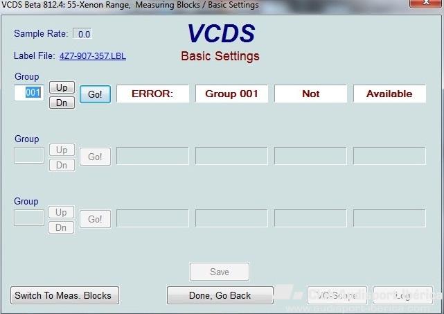

sinux Publicado 3 de Agosto del 2011 Autor Denunciar Publicado 3 de Agosto del 2011 Bueno chicos gracias a Wizard he avanzado algo pero no consigo hacer el ajuste basico no me deja os pongo una imagen para que veais que me pone pero de momento ya he conseguido conectar con la centralita Responder

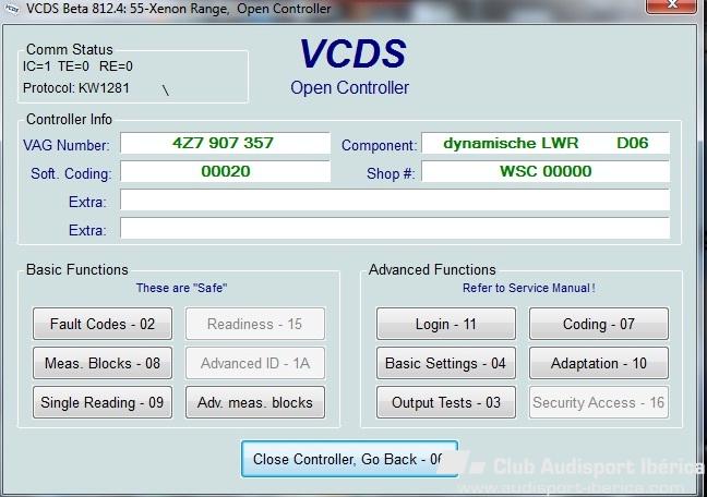

sinux Publicado 3 de Agosto del 2011 Autor Denunciar Publicado 3 de Agosto del 2011 (editado) Aqui os pongo otra para que veais como ya la reconoce Editado 3 de Agosto del 2011 por sinux Responder

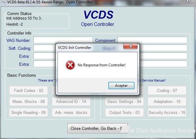

sinux Publicado 9 de Octubre del 2011 Autor Denunciar Publicado 9 de Octubre del 2011 hola vuelvo a habrir este brico porque hoy he conectado el vag com para hacer un ajuste basico del xenon y no me conecta con la centralita y ya no se que revisar haber si alguno de vosotros me hecha un cable porque ahora los faros me alumbran al cielo y como no quedan memorizados no hay manera de regular y ademas si no me conecta lo mas seguro que tampoco valla. saludos Responder
sinux Publicado 9 de Octubre del 2011 Autor Denunciar Publicado 9 de Octubre del 2011 me vuelve a salir esta imagen Responder
sinux Publicado 10 de Octubre del 2011 Autor Denunciar Publicado 10 de Octubre del 2011 solucionado valla susto que tenia creia que se habia petado la centralita y era una soldadura que no hacia buen contacto la he vuelto a soldar y listo. Responder
