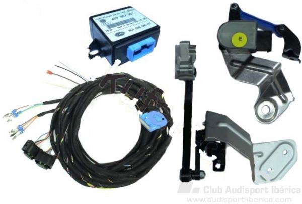

Buenas noches
Se que Tracker realizó la instalación de los lavafaros e instalación de sensores, pero aunque he intentado informarme no consigo ver la forma de realizar la instalación, y estoy también interesado en poder realizar la instalación para mi coche.
Me podríais informar del materíal que necesito para realizar la instalación OEM o donde puedo conseguir toda la información para realizarla?
Si esto no debe ir en este post, no hay problema por que lo eliminen, y realizaré la pregunta donde corresponda.
Un saludo y gracias.
Pues necesitas un KIT para la regulacion, lo puedes encontrar en KUFATEC seria esto PinCha aQuI y las piezas seria como estas, mas o menos.
