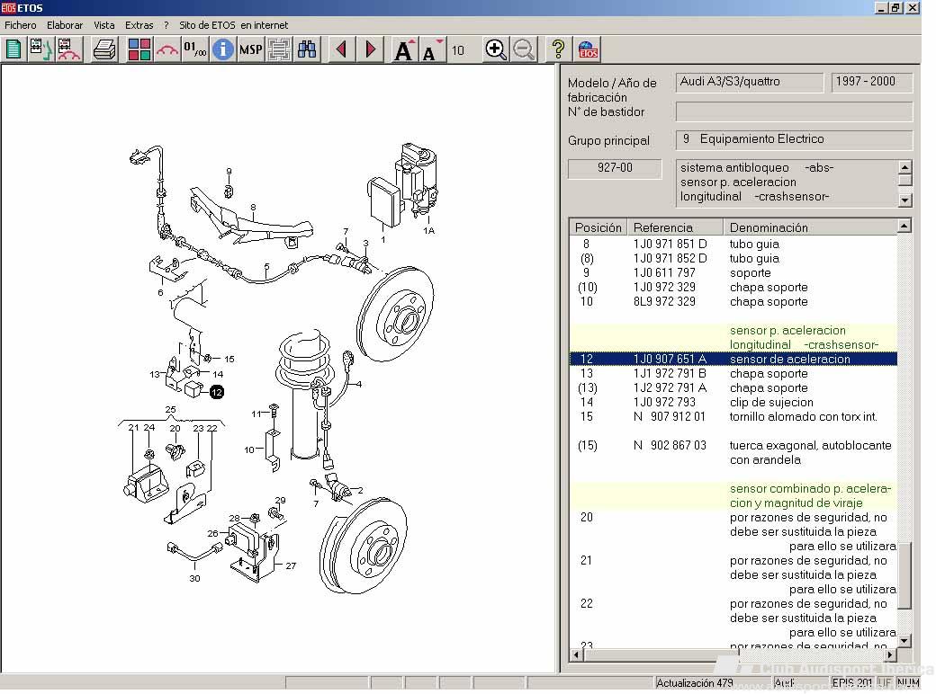

Hoplita Publicado 3 de Agosto del 2011 Denunciar Publicado 3 de Agosto del 2011 (editado) despues de hacermelo intermitentemente y no dejar rastro en la memoria de averias, me eche el portatil y el cable al coche para pasarle el test cuando lo hiciera y esta mañana, bingo¡¡¡ el error que me da el vagcom es el siguiente: Wednesday,03,August,2011,07:41:23:36838 VCDS Version: Release 10.6.2 VAG COM Address 03: ABS Brakes Labels: Redir Fail! Control Module Part Number: 1J0 907 379 AB Component and/or Version: ESP 20 CAN V005 Software Coding: 00214 Work Shop Code: WSC 06435 VCID: 71E2C940112F 1 Fault Found: 01279 - Longitudinal Acceleration Sensor (G251) 27-00 - Implausible Signal vamos, que según la centralita el sensor de aceleracion longitudinal -solo lo llevan los quattro creo- a veces manda señales "inverosimiles" supongo que ha de ser algun mal contacto o algo asi alquien sabe algo mas? donde esta ubicado el sensor, por ejemplo? aqui una imagen del etos: el sensor es la pieza 12 pero imagino que ha de ser suciedad , mal contacto o algo asi, no se lo hace cuando le da la gana, apagas y enciendes el coche y ya esta, pero joroba que cuando menos te lo esperas salte y se desactive el abs y el esp. a ver si me podeis ayudar salu2 y gracias, como siempre. Editado 3 de Agosto del 2011 por Hoplita Responder

Hoplita Publicado 3 de Agosto del 2011 Autor Denunciar Publicado 3 de Agosto del 2011 vaya¡¡¡ el sensor no me importa pedirlo si es eso la averia, pero lo que me joroba mas es que haya que desmontar guantera para poder acceder a el¡¡¡ y que luego no sea eso.... en fin... supongo que habra que ir pidiendolo.... salu2 y gracias michels3 Responder

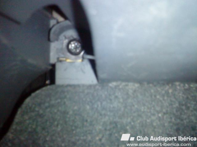

Hoplita Publicado 5 de Agosto del 2011 Autor Denunciar Publicado 5 de Agosto del 2011 ya esta puesto y funcionando¡¡¡. 0 errores en el autoscan del vagcom (a ver si dura).quitando un error del manual del elsa con la ubicacion de un tornillo, que estaba en otro sitio y que me ha hecho pillar un cabreo de tres pares... bien todo. la calibracion del sensor no la puedo hacer como indica el procedimiento (el paso ese de on/off a mi no me sale, solo numero de canal y "go"). pero los valores del canal 006 dan bien y ya no salta el testigo del abs ni da averia en el fis. Gracias de nuevo michels3¡¡¡ aqui el tornillo inferioz izdo -el unico que sujeta ahi, arriba can 3, y a la dcha 4- que por no estar bien indicado ha hecho que se rompa el plastico de la guantera por ahi quedando esta suelta por esa esquina, al final he posido pinzarla con la arandela y se ha quedado bien sujeta, pero no veais el rebote que he pillado.... en fin, bien esta lo que bien acaba. salu2 Responder
MICHELS3 Publicado 6 de Agosto del 2011 Denunciar Publicado 6 de Agosto del 2011 ya esta puesto y funcionando¡¡¡. 0 errores en el autoscan del vagcom (a ver si dura).quitando un error del manual del elsa con la ubicacion de un tornillo, que estaba en otro sitio y que me ha hecho pillar un cabreo de tres pares... bien todo. la calibracion del sensor no la puedo hacer como indica el procedimiento (el paso ese de on/off a mi no me sale, solo numero de canal y "go"). pero los valores del canal 006 dan bien y ya no salta el testigo del abs ni da averia en el fis. Gracias de nuevo michels3¡¡¡ aqui el tornillo inferioz izdo -el unico que sujeta ahi, arriba can 3, y a la dcha 4- que por no estar bien indicado ha hecho que se rompa el plastico de la guantera por ahi quedando esta suelta por esa esquina, al final he posido pinzarla con la arandela y se ha quedado bien sujeta, pero no veais el rebote que he pillado.... en fin, bien esta lo que bien acaba. salu2 ese tornillo aun sabiendo donde esta,si uno se descuida un poco y no sujeta la guantera en su posicion enseguida se rompe ..en mi coche cuando fui a cambiarle yo el sensor ya estaba roto antes de desmontarlo yo...coji una arandela grande de metal que tiene el mismo diametro de agujero central,que el que tenia el soporte, y la pegue con loctite por la parte trasera de lo que quedaba del soporte..una vez montada la guantera casi ni se ve y me la sujeta perfectamente... lo de la calibracion,lo de on y off se ve que era para versiones viejas del vagcom ,yo nunca lo he visto tampoco..metes el canal le das al go y lo unico que normalmente ,en cosas que realizan ajustes como en este caso si miras corriendo la ventana donde muestra los datos del elemento a calibrar o adaptar,al darle a go,a veces aparece en la ventana adpt.ok y enseguida desaparace y muestra sus datos normales..asi que esta bien calibrado el sensor,no te preocupes por el on-off..saludos Responder
