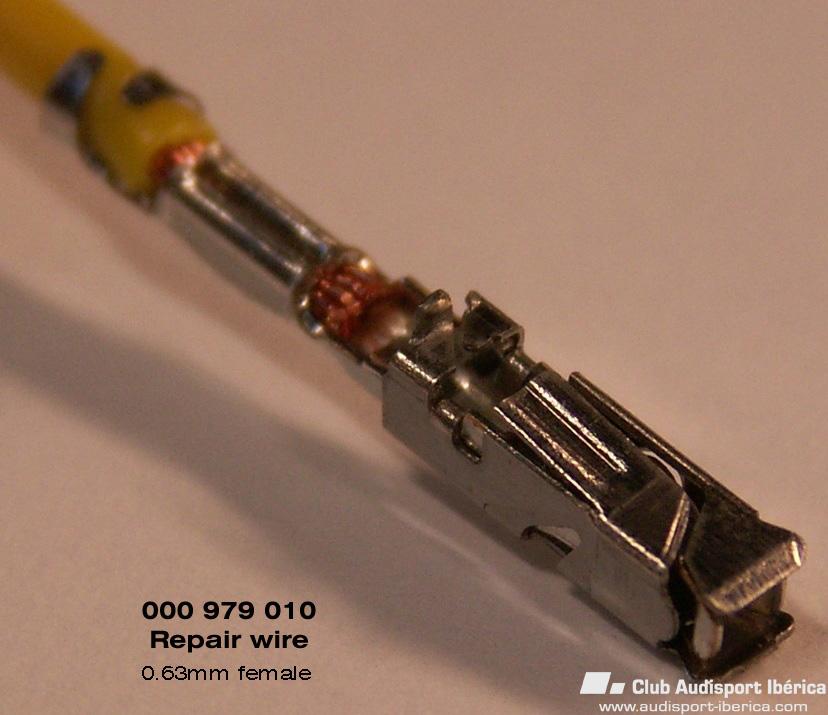

CHISKO Publicado 3 de Agosto del 2011 Denunciar Publicado 3 de Agosto del 2011 Los 000979009E son los que suelen llamar en las tiendas de lectrónica o Audio terminales para Quadlock. Te dejo una foto de google del 000979010E Responder
CHISKO Publicado 3 de Agosto del 2011 Denunciar Publicado 3 de Agosto del 2011 (editado) Y del 000979009E, no son totalmente iguales pero creo que se pueden intercambiar, aunque no lo aseguro... Editado 3 de Agosto del 2011 por CHISKO Responder
