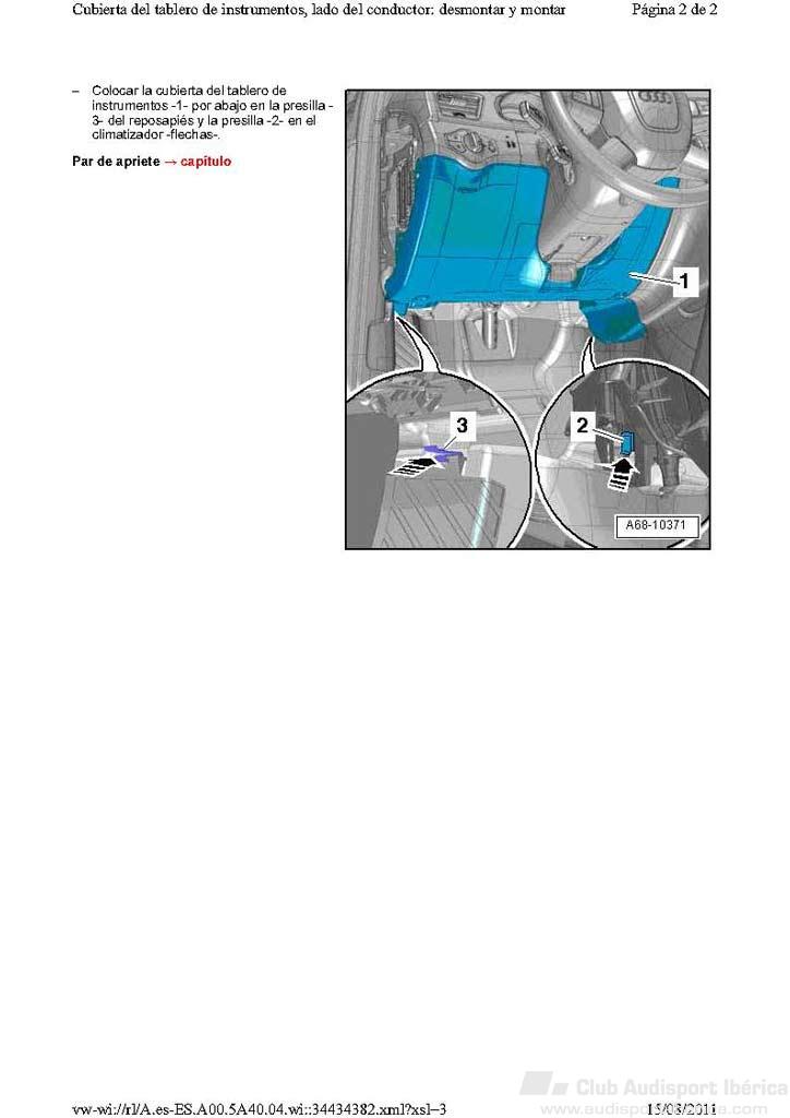

Cuasar Publicado 15 de Agosto del 2011 Denunciar Publicado 15 de Agosto del 2011 Entiendo que sí, que sería tirar de él mientras se desencaja. De todas formas, por si quieres desmontar todo el conjunto completo, por si ves por ejemplo que puedes dejar marcado el plástico con la herramienta que utilices, aquí puedes ver cómo se desmontan los paneles cercanos. El conmutador no lo he desmontado nunca, pero estos paneles sí y son fáciles de quitar. Responder
Cuasar Publicado 15 de Agosto del 2011 Denunciar Publicado 15 de Agosto del 2011 (editado) Una imagen sique a la otra. Desmontaje y montaje siguiendo "El montaje se efectúa en orden inverso teniendo en cuenta lo siguiente:" Editado 15 de Agosto del 2011 por Cuasar Responder
Cuasar Publicado 15 de Agosto del 2011 Denunciar Publicado 15 de Agosto del 2011 Y quizás la que más te pueda interesar para que veas lo que tienes detrás del conmutador. - - Responder

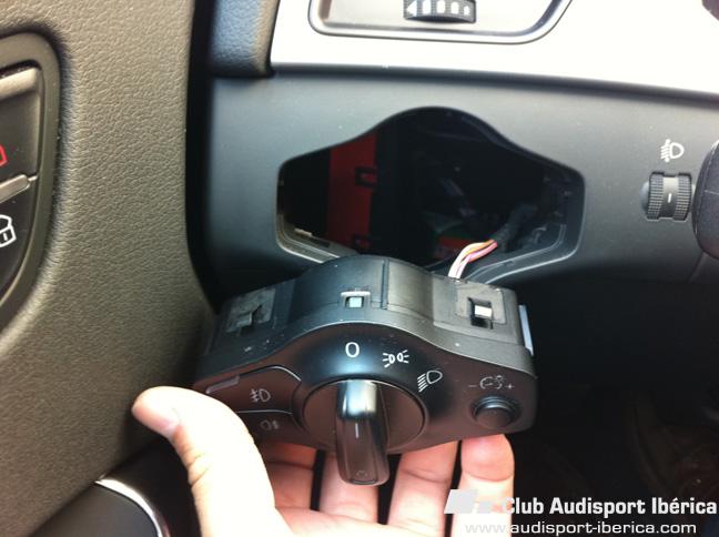

arcancelo Publicado 19 de Agosto del 2011 Autor Denunciar Publicado 19 de Agosto del 2011 Que te salga bien todo Bueno, Pues como me parecía demasiado trabajo desmontar todos los paneles según la información tan amablemente facilitada por Cuasar , ayer probé con las instrucciones de Elsawin, es decir, pretensar con una mano el interruptor y hacer palanca con un destornillador plano, procurando introducir 4 o 5 milímetros la punta para no marcar la zona exterior al hacer palanca y....BINGO!! Sale superfácil y la única pequeña marca se produce en la cara interior del interruptor, quedando oculta al montar, así que ya sabéis. Quién quiera cambiarlo por el cromado (hay muchos en ebay por 30-50Euros) es facilísimo. Eso sí, hay que seleccionar el equivalente al que ya tenemos pero con el acabado cromado. Aquí tenéis una imagen que tomé ayer una vez desmontado. Responder
