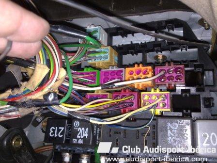

hola a todos gracias de antemano ,
mi problema reside en las ventanillas de mi audi 100 , empezaron a mal funcionar a veces si a veces no , parecia que si ponia en funcionamiento el aire o los espejos electricos , no se tocoba todos los botones y conseguia que funcionaran ,
pero ya han dicho basta y no van.Creo que va a ser el rele o algun fusible pero no se cual es , me podriais ayudar?
puedo puentearlo o algo asi para k no pase por el fusible?
gracias

Por esa parte haces poco, el rele no esta hay, es mas abajo a la izquierda.
En la otra foto que subiste estan los fusibles, es uno de esos pero no te se decir cual, son termofusibles.
Te los señalo:

Eso es el fusible grande que lleva debajo del volante. Audi lo llama centralita de no se que...cuesta nuevo la friolera de 250 euros. A mi me pasaba lo mismo en el coupe y coji 2 de desguace que funcionan perfectamente, Con el cambio problema solucionado. Con el calor no me iba y si cuando enfriaba un poco.
Busca debajo del volante quitando la guantera no tiene perdida, es el mas grande de todos.
