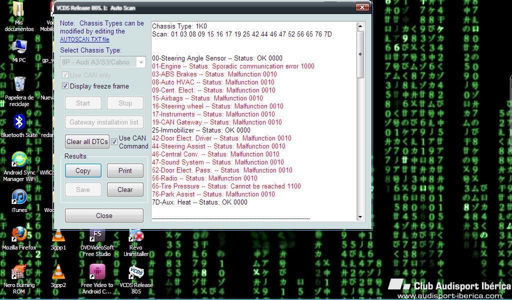

XBATMANX Publicado 3 de Agosto del 2011 Denunciar Publicado 3 de Agosto del 2011 Buenas! pues os cuento a ver si alguien sabe de que puede ser. el domingo pare el coche por la mañana y por la tarde cuando voy arrancarlo no me arranca hace el intento pero nada. al rato me aparece en el FIS que la bateria esta descargada,se la quito y voy a comprar otra nueva. cuando se la pongo hace el intento pero no arranca!!!!!! en el cuadro se enciende la luz de la direccion en rojo se apaga y se queda amarilla fija, tambien se queda encendida la luz de los calentadores encendida pero nada. hoy le pasado el vagcom y me da un monton de errores, aqui os pongo parte del log de h me pedia que registrara el vagcom pero no me acordaba como era. a ver si me podeis decir que le puede pasar. gracias y un saludo. Wednesday,03,August,2011,10:06:36:21461 VCDS Version: Release 805.1 Data version: 20080823 -------------------------------------------------------------------------------- -------------------------------------------------------------------------------- Chassis Type: 1K0 Scan: 01 03 08 09 15 16 17 19 25 42 44 46 47 52 56 65 76 7D 00-Steering Angle Sensor -- Status: OK 0000 01-Engine -- Status: Sporadic communication error 1000 03-ABS Brakes -- Status: Malfunction 0010 08-Auto HVAC -- Status: Malfunction 0010 09-Cent. Elect. -- Status: Malfunction 0010 15-Airbags -- Status: Malfunction 0010 16-Steering wheel -- Status: Malfunction 0010 17-Instruments -- Status: Malfunction 0010 19-CAN Gateway -- Status: Malfunction 0010 25-Immobilizer -- Status: OK 0000 42-Door Elect, Driver -- Status: Malfunction 0010 44-Steering Assist -- Status: Malfunction 0010 46-Central Conv. -- Status: Malfunction 0010 47-Sound System -- Status: Malfunction 0010 52-Door Elect, Pass. -- Status: Malfunction 0010 56-Radio -- Status: Malfunction 0010 65-Tire Pressure -- Status: Cannot be reached 1100 76-Park Assist -- Status: Malfunction 0010 7D-Aux. Heat -- Status: OK 0000 ------------------------------------------------------------------------------- Address 01: Engine Cannot be reached ------------------------------------------------------------------------------- Address 03: ABS Brakes Labels: 1K0-907-379-MK60-F.lbl Part No: 1K0 907 379 K Component: ESP FRONT MK60 0104 Coding: 0023174 Shop #: WSC 06314 000 00000 2 Faults Found 01314 - Engine Control Module 013 - Check DTC Memory - Intermittent 01314 - Shareware Version. To Decode all DTCs 004 - Please Register/Activate ------------------------------------------------------------------------------- Address 08: Auto HVAC Labels: 8P0-820-043.lbl Part No SW: 8P0 820 043 H HW: 8P0 820 043 H Component: KlimavollautomatH14 0180 Revision: 176885 Serial number: 8P0820043H Shop #: WSC 06314 000 00000 3 Faults Found 01487 - System Function Test 001 - Upper Limit Exceeded Freeze Frame: Fault Status: 01100001 Fault Priority: 3 Fault Frequency: 1 Reset counter: 85 Mileage: 15829 km Time Indication: 0 Date: 2006.01.04 Time: 18:50:10 Freeze Frame: 00532 - Shareware Version. To Decode all DTCs 002 - Please Register/Activate - Intermittent Freeze Frame: Fault Status: 00100010 Fault Priority: 1 Fault Frequency: 1 Reset counter: 85 Mileage: 143760 km Time Indication: 0 Freeze Frame: Voltage: 7.50 V 01206 - Shareware Version. To Decode all DTCs 008 - Please Register/Activate Freeze Frame: Fault Status: 01101000 Fault Priority: 3 Fault Frequency: 1 Reset counter: 45 Mileage: 143760 km Time Indication: 0 Date: 2011.08.01 Time: 23:49:47. Responder

XBATMANX Publicado 5 de Agosto del 2011 Autor Denunciar Publicado 5 de Agosto del 2011 pues si, parece que al final era el alternador lo probamos poniendole las pinzas de otro coche y tampoco arrancaba comprobamos el voltaje de la bateria y solo le llegaba 9 voltios asi era imposible que arrancase, la bateria nueva se la descargo rapidisimo. a ver si en este finde el mecanico me cambia la pieza y lo vuelvo a ver con vida.... Responder
