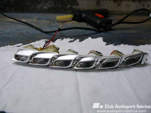

Rushifuru Publicado 4 de Agosto del 2011 Denunciar Publicado 4 de Agosto del 2011 Viendo el Hilo que abrio Paco Alvarez este sobre el cambio de las bombillas halogenas de los intermitentes por bombillas led, y unido a que llevo mucho tiempo dandole vueltas al piloto trasero.... pues me lanze al rio. Paco ya te pedire la ref. de las bombillas de leds delanteras para ponerlas Y esto es lo que he conseguido, a ver que os parece, os pongo un piloto normal primero y luego el modificado por mi. Eso si, aviso que es un brico no apto para personas sensibles Llevo un tiempo (desde que empezaron a salir los pilotos leds) "maldiciendo" a los fabricantes (Audi, Bmw, Mercedes, etc.), por no poner TODO el piloto trasero en leds salvo en contadas excepciones o versiones. La mayoria hace solo una parte, es decir, posicion y freno led y el intermitente de bombilla.... o al reves, o posicion bombilla y freno led, etc, etc, etc. Jod*er... que les costaria poner todo el piloto con leds, o dejarlo todo con bombillas para que elija el que quiera, (solo les acepto la de marcha atras o la de antiniebla ) Ya os contare mas despacio como lo hice, pero de momento a ver que os parece. Tambien comentar que el brico es totalmente reversible, o sease, que se puede volver a dejar como antes y aqui no ha pasado nada o casi nada Un Saludo!! Piloto con intermitente con bombilla normal Piloto con intermitente con leds Responder

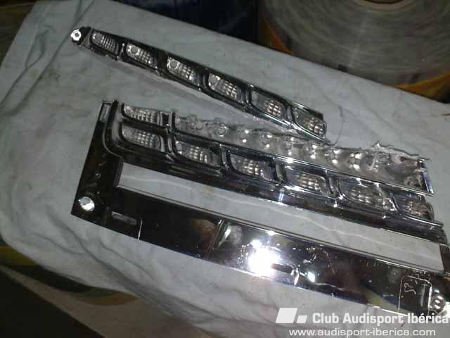

Rushifuru Publicado 4 de Agosto del 2011 Autor Denunciar Publicado 4 de Agosto del 2011 Me alegro que os guste, yo estoy alucinado con el resultado. Estos dias ando un poco liado y no tengo mucho tiempo para contaros como lo he hecho, pero espero hacerlo este fin de semana. En resumen os dire que parece original porque ES ORIGINAL es decir, es esto: Es el resultado de "destripar" dos pilotos originales del A5. Un piloto lo consegui en un desguace (estaba ya roto) pero lo que me importaba era el interior. Ya sabeis... "la belleza esta en el interior" y el otro lo he conseguido por ebay de EEUU con una esquinita rota, pero no me importo porque era para abrirlo. En cuanto pueda os cuento todo. Me alegro que os guste Un Saludo!!! Responder

Rushifuru Publicado 5 de Agosto del 2011 Autor Denunciar Publicado 5 de Agosto del 2011 Nooo Paco, son de un A5 Coupe, he recortado la tira de arriba de la parte del piloto de la posicion/freno que es la medida casi exacta del hueco del intermitente. En cuanto pueda os lo pongo paso a paso Un Saludo!! Responder
joseluis__79 Publicado 5 de Agosto del 2011 Denunciar Publicado 5 de Agosto del 2011 Yo imaginaba que era eso,y has cambiado los leds rojos por amarillos.Tio,el brico es uno xe los mejores que he visto,increible Responder
