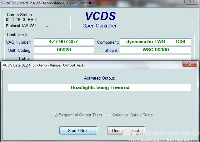

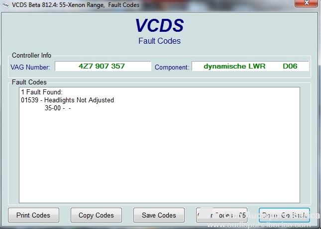

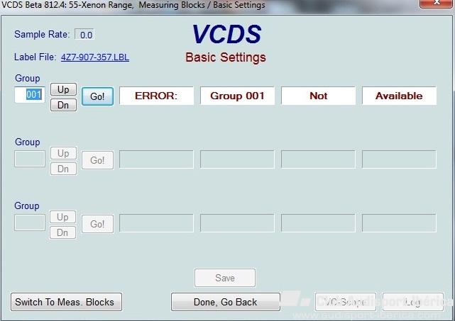

sinux Publicado 4 de Agosto del 2011 Denunciar Publicado 4 de Agosto del 2011 Hola amigos como puse en el otro post he puesto la regulacion automatica de altura para llevar el xenon original y una vez solucionado lo de la comunicacion de la centralita con el vag com ahora tengo este otro problema y es que no me deja hace el ajuste basico y me da estos errores y lo curioso es que aveces me deja hacer el test y los faros suben y bajan pero no consigo que me deje hace el ajuste basico para que quede funcional 100% de todas maneras os pongo unas imagenes para que veais que me pasa. Responder
sinux Publicado 4 de Agosto del 2011 Autor Denunciar Publicado 4 de Agosto del 2011 Aqui os pongo otra donde se puede apreciar que me deja hacer el test pero no siempre y no se porque asi que os agradeceria un poco de ayuda. saludos Responder
herodes Publicado 4 de Agosto del 2011 Denunciar Publicado 4 de Agosto del 2011 (editado) Supongo que lo harás todo de esta manera: entra en el canal "55 xenon range" despues en "04 basic setting" y pon el canal 1 en on, (te sonaré un piiii en el cuadro, es normal) y ahora ya puedes enpezar a regular los faros por los tornillos de ajuste que trae el faro, son 2 uno para altura y otro para lateral, puedes usar una llave allen del 6 o un destornillador de estrella ancho. Cuando termines pon el vagcom en el canal 2 y este yá lo memoriza. Muy importante el ajuste faros siempre se hace con el coche en posición horizontal y sin que haya nadie dentro del vehículo. Al menos en el C6 funciona así, supongo que será igual en el C5. Editado 4 de Agosto del 2011 por herodes Responder
sinux Publicado 4 de Agosto del 2011 Autor Denunciar Publicado 4 de Agosto del 2011 Supongo que lo harás todo de esta manera: entra en el canal "55 xenon range" despues en "04 basic setting" y pon el canal 1 en on, (te sonaré un piiii en el cuadro, es normal) y ahora ya puedes enpezar a regular los faros por los tornillos de ajuste que trae el faro, son 2 uno para altura y otro para lateral, puedes usar una llave allen del 6 o un destornillador de estrella ancho. Cuando termines pon el vagcom en el canal 2 y este yá lo memoriza. Muy importante el ajuste faros siempre se hace con el coche en posición horizontal y sin que haya nadie dentro del vehículo. Al menos en el C6 funciona así, supongo que será igual en el C5. Gracias herodes he seguido todos los pasos que hay y eso que hay mucha informacion sobre el tema e incluso he restablecido a los ajustes de fabrica y he empezado desde cero y nada al hacer el ajuste basico al dar al GO me da el error que os he puesto en la imagen. saludos Responder
