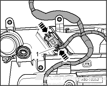

carayu Publicado 4 de Agosto del 2011 Denunciar Compartir Publicado 4 de Agosto del 2011 Buenas tardes, pues eso, tengo problemas con la puerta trasera izquierda. Al abrir con el mando no se puede abrir desde fuera esta puerta. Una vez que la abres desde dentro, ya se puede abrir las veces que quieras desde fuera. Pienso que es del cierre centralizado y buscando por el elsa (programa que no conozco casi) he visto en la sección del sistema eléctrico, en luces y conmutadores de las puertas traseras: Conmutador para seguro interior trasero -E273-/-E274- (conmutador de cierre centralizado): desmontar y montar attachment=262751:A96-10052.png] pero no se como poder identificar el código de esa pieza para preguntar el precio. Alguien me puede orientar. Gracias. Responder Enlace al comentario Compartir en otros sitios web More sharing options...

carayu Publicado 8 de Agosto del 2011 Autor Denunciar Compartir Publicado 8 de Agosto del 2011 Por favor, alguien con el etka que me pueda decir el código de la pieza? Responder Enlace al comentario Compartir en otros sitios web More sharing options...

carayu Publicado 22 de Agosto del 2011 Autor Denunciar Compartir Publicado 22 de Agosto del 2011 Ya lo he mirado y tengo todas las puertas configuradas igual. El otro día me pase por un conce y el de repuestos no supo encontrar esta pieza que he mostrado en la imagen. Voy a tener que desmontar la puerta a ver si veo algo. Responder Enlace al comentario Compartir en otros sitios web More sharing options...
