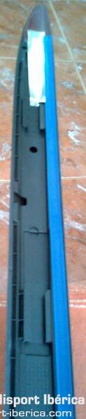

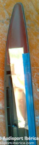

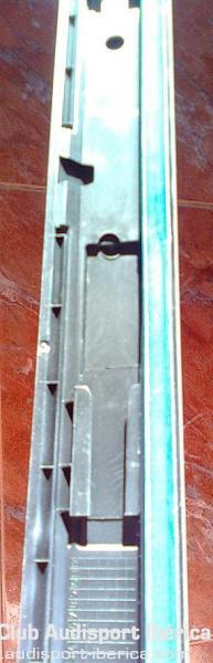

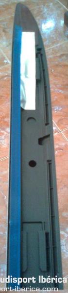

fansik Publicado 4 de Agosto del 2011 Autor Denunciar Publicado 4 de Agosto del 2011 (editado) Subo algunas fotos de los compañeros (ya que aún no tengo las mías) para ver la cara interior de las cantoneras y estudiar posibles puntos donde echar el pegamento sin que luego queden rebabas y sobrantes en el perímetro. Como pegamento he encontrado esta opción: Tesoron para automóviles. Se especifica para trabajos de adhesión de la carrocería y otras piezas. http://www.loctite.es/cps/rde/xchg/henkel_ess/hs.xsl/adhesion-estructural-de-paneles-y-techo-6707.htm Editado 4 de Agosto del 2011 por fansik Responder

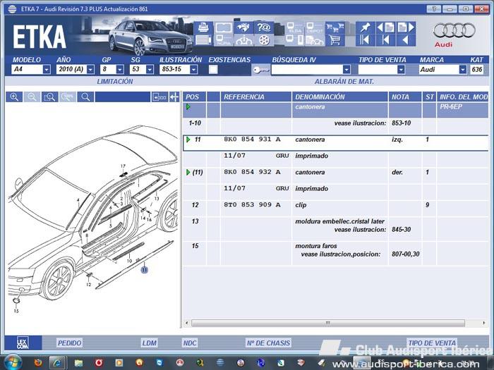

Jed Publicado 29 de Agosto del 2011 Denunciar Publicado 29 de Agosto del 2011 Buenas tardes, alguien podria decirme cual es la referencia de estas cantoneras , la persona de revambios de audi cada vez que le pregunto me aparece con unos faldonessss, gracias de antemano Responder
Jed Publicado 29 de Agosto del 2011 Denunciar Publicado 29 de Agosto del 2011 Buenas tardes, alguien me podria decir la referencia y foto de muestra de las cantoneras para mi a4 b8 , no me refiero a faldones solo las cantoneras esas finas que se colocan como proteccion piedras,en el concesionario no se enteran y me dicen que esa pieza no la tienen por eso os pido ayuda y fotos jajaja , graciaasssss Responder
Rushifuru Publicado 29 de Agosto del 2011 Denunciar Publicado 29 de Agosto del 2011 Buenas tardes, alguien me podria decir la referencia y foto de muestra de las cantoneras para mi a4 b8 , no me refiero a faldones solo las cantoneras esas finas que se colocan como proteccion piedras,en el concesionario no se enteran y me dicen que esa pieza no la tienen por eso os pido ayuda y fotos jajaja , graciaasssss 8K0 854 931 A GRU Izda. 8K0 854 932 A GRU dcha. No se cuantos clips seran necesarios por cantonera A ver si asi se enteran Un Saludo!! Responder
