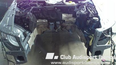

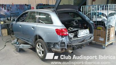

japhunter Publicado 15 de Octubre del 2011 Autor Denunciar Publicado 15 de Octubre del 2011 poco a poco la cosa mejora Responder

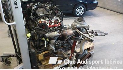

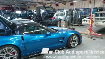

japhunter Publicado 15 de Octubre del 2011 Autor Denunciar Publicado 15 de Octubre del 2011 el zr1 de mi jefe Responder

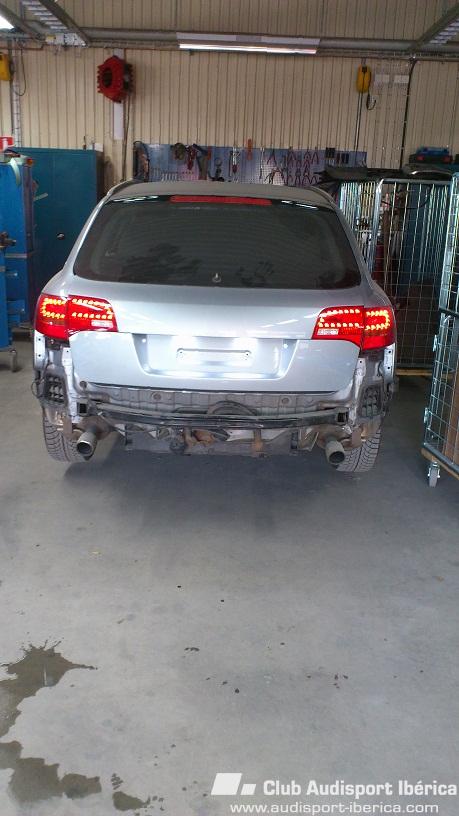

japhunter Publicado 15 de Octubre del 2011 Autor Denunciar Publicado 15 de Octubre del 2011 , Responder

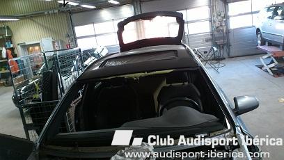

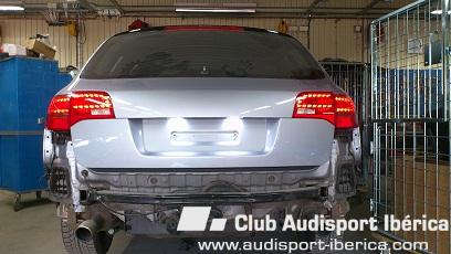

japhunter Publicado 15 de Octubre del 2011 Autor Denunciar Publicado 15 de Octubre del 2011 leds!!! focos y de matriculas Responder
japhunter Publicado 15 de Octubre del 2011 Autor Denunciar Publicado 15 de Octubre del 2011 el maletero no esta cerrado completamente por eso los leds no coinciden.esto es todo amigos,asta la proxima semana Responder
gonchito Publicado 15 de Octubre del 2011 Denunciar Publicado 15 de Octubre del 2011 Joe chaval...eso si que es un currelo en condiciones, con el motor desmontado y todo..!!???.... :clap1: :clap1: Responder

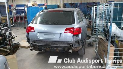

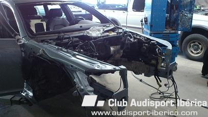

japhunter Publicado 15 de Octubre del 2011 Autor Denunciar Publicado 15 de Octubre del 2011 si, el motor y la caja , para tener espacio para pintar recuerda que el coche estaba accidentado frontalmente ,si encuenro fotos las pondre para que veas pero bueno ya esta reparado y perfecto como tiene que ser y no chapucillas .ya se a montado parte trasera puertas cartoneras luces traseras ,la proxima semana el motor ,es curioso e visto pegatinas con emblemas de lamborghini en el coche ,y tambien tenemos un bentley en el taller y el cableado del coche es audi vw y creo que el motor v12 biturbo tambien lo es de audi . Responder

japhunter Publicado 16 de Octubre del 2011 Autor Denunciar Publicado 16 de Octubre del 2011 si, el motor y la caja , para tener espacio para pintar recuerda que el coche estaba accidentado frontalmente ,si encuenro fotos las pondre para que veas pero bueno ya esta reparado y perfecto como tiene que ser y no chapucillas .ya se a montado parte trasera puertas cartoneras luces traseras ,la proxima semana el motor ,es curioso e visto pegatinas con emblemas de lamborghini en el coche ,y tambien tenemos un bentley en el taller y el cableado del coche es audi vw y creo que el motor v12 biturbo tambien lo es de audi . Lo que estás haciendo es una obra faraónica, pero creo recordar, por lo que he leído en tus notas, que eres profesional del tema y tienes un taller y su maquinaria a tu disposición, no? Bentley pertenece ahora a VAG (como Lamborghini) y Rolls a BMW. No te extrañe que lleven muchos elementos de sus "dueños". Un saludo, pues mira que bien ,lo de lamborghini lo savia yo, pero de bentley no ,sobre lo otro si trabajo en ese taller y me llevo muy bien con el dueno mi jefe y lo hemos areglado nosotros ,las piezas son compradas nuevas originales directamente de alemania y polonia y sale bastante mas barato ya que el aqui al tener la empresa no paga los impuestos etc ... Responder
