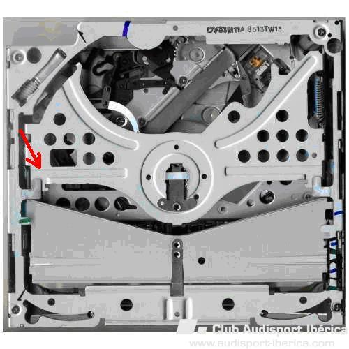

Hola Bubu69, te quería preguntar donde comprastes el carro del dvd y como lo cambiastes, si es facil, mi problema es que no me deja entrar ningun dvd y me temo que esté estropeado todo el mecanismo del dvd.
un saludo.
No sé si decirte o sugerirte que leas un poco más, porque una de las posibilidades puede ser que no puedas sacar el disco, porque ASÍ lo tienes codififado.
Esta codificación, puedes cambiarla con el VagCom.
Sobre si es fácil o no y dónde conseguir el mecanismo, aquí mismo en la contestación nº 9, tienes respuesta para ambas cosas.
Muchas gracias Audinibili, pero me temo que esta roto, el problema es que no pueda sacar el dvd, es que no entra, sin forzarlo no entra parece que algo esta roto porque lo he abierto y hay una pestaña que esta más abajo que otro cuando las dos debería estar arriba (no se si me he explicado) os adjunto una foto.
Hola DurosA4pesetas,
como bien te comentan en la primera pagina encontraras el link.
El tema de cambiar el mecanismo es sencillo y si no lo ves claro podemos quedar un finde y te lo cambio sin problemas.
Ya me diras,
un saludo
