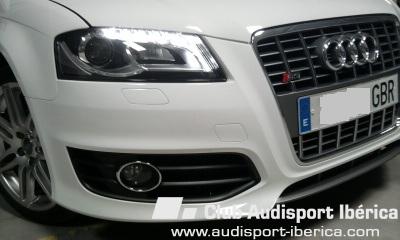

Sarcus Publicado 20 de Agosto del 2011 Autor Denunciar Publicado 20 de Agosto del 2011 Muchas gracias,si lo de la Itv es lo que menos me preocupa ahora,lo primero espero que el del taller no me deje tirado pero vamos se lo comente y si le imprimo todos los esquemas,etc... y con imagenes para facilitarle el trabajo no creo que tenga problema aunque quien sabe,lo único que de acabar en la itv tenia pensado ir a comentarselo pero vamos siendo original,lo único en el seguro para que quede constancia o para que lo sepa y que es original no ningun kit,por si algun día tengo algun accidente y luego se quieran lavar las manos,por lo demas,al ser tan caro y al tener que desmontar y montar muchas piezas es lo que tengo un poco de miedo,que me lo dejen mal,etc... pero bueno si hay foreros que lo han montado y se puede es lo que me animo a mí a meterme en el fregao este jeje. Lo dicho muchas gracias a todos y respecto del Brico intentare hacer uno,aunque no soy tan bueno como los que los han hecho,aunque intentare ayudar e informar en todo lo que pueda . s2 Responder
Sarcus Publicado 20 de Agosto del 2011 Autor Denunciar Publicado 20 de Agosto del 2011 Una duda,ahora revisando las referencias. Esta es la referencia que le dí yo:- Unidad de control ALW r + AFS------4F0 907 357 F Y esta es la que me aparece en la Hoja que me imprimio el de recambios: 4L0 907 357 Y denominación: Unidad de control de regulación del alcance de luces ah y en cantidad me puso 2 (para calcular el presupuesto) y de las referencias de donde las cojí del post de referencias pone (x1 pieza) (si es con luces de curva. ¿Alguién me puede decir si han cmabiado la referencia si la que me ha dado el recambios es correcta y es la misma que la otra? yo quiero poner Alwr+afs (que es como la asistencia d eluces en curva o algo así) y por último ¿me hacen falta 2 unidades de control como me puso en la hoja o con 1 me vale como pone en el post de referencias?,menudo lío. Responder
Sarcus Publicado 20 de Agosto del 2011 Autor Denunciar Publicado 20 de Agosto del 2011 Os pongo las hojas del Etka que me imprimio el de recambios. Responder
german18t Publicado 20 de Agosto del 2011 Denunciar Publicado 20 de Agosto del 2011 la referencia 4f0 es para bixenon con afs,si los faros que montes tienen luz de curva si seria esta,pero solo necesitas una,si montas bixenon normales necesitas la centralita de regulacion de altura "8p0",en el post de andresttitto lo puso muy claro lo que hacia falta para un modelo u otro,si no quieres tener problema con la regulacion de altura me fiaria mas del post que comento que lo que te digan en el conce,ellos te van a vender todo y quizas no ye hagan falta yantas piezas.en stagemotion vendian el kit completo y salia bastante mejor de precio,otra cosa que puedes hacer es coger piezas por ebay, te ahorras mucho dinero Responder
Sarcus Publicado 20 de Agosto del 2011 Autor Denunciar Publicado 20 de Agosto del 2011 Gracias German 18T,los faros que he comprado son los del primer enlace y los que salen en la foto que puse,¿en stagemotion que venden el Kit completo con la centralita y el sistema de regulación de altura? ¿y los lavafaros los hay en stagemotion?,de momento ando mirando por Ebay y voy poco a poco,en desguace no he visto nada,por lo menos en los de aquí cerca si no tambien es otra opción,lo dicho German18t muchas gracias y al final la referencia 4L0 907 357 esta mal,aunque solo cambia la L por la F,pero bueno,cuando vaya a comprarlo/pedirlo os preguntare o si la encontraís por Ebay o la encuntro,la posteara por aquí,muchas gracias a todos por toda la ayuda recibida y mira que he mirado y remirado las referencias de los post y todo pero aun así,dudo y pregunto para asegurarme bien e ir 100x100 seguro. s2. Responder
Sarcus Publicado 23 de Agosto del 2011 Autor Denunciar Publicado 23 de Agosto del 2011 Paquete mañanero,hace escasos 20 minutos,ha llamado el repartidor y me ha entregado los faros que compre por Ebay,todo perfecto,aquí dejo unas fotos. Ahí estan los 2 faros en cada una de las cajas y en la otra pequeña,las bombillas y los controladores o centralitas o como se llamen. El código o referencia del faro por si sirve de ayuda. Las bombillas y los controladores o centralitas. La referencia de una de las centralitas o controladores. La referencia de las bombillas. (Segun ponía en el anuncio son unas Philips D3s "Steuergeräte und 2x Philips D3s"). Y nada más,a ver si a lo largo de esta semana,me llaman tambien del concesionario para lo de las tapitas de la defensa de los lavafaros y nada más,los faros segun ponía en el anuncio vienen completos,asique me imagino que lo que son los leds y eso venga ya montados dentro del faro,he mirado y no se aprecian,pero bueno supongo que sí venga con todo y nada más,ahora solo queda tener paciencia,tiempo y poco a poco empezar a montar. Gracias a todos. s2. Responder
Sarcus Publicado 23 de Agosto del 2011 Autor Denunciar Publicado 23 de Agosto del 2011 Y tambien me han llamado del conce y me han llegado las tapas de los lavafaros,aquí dejo unas fotos con las referencias el precio 33,72e. Y es todo lo que tenía pedido,a ver si empiezo a mirar el sistema de lavafaros en ebay,etc... y el de regulación de altura y sigo adelante. s2. Responder

Sarcus Publicado 24 de Agosto del 2011 Autor Denunciar Publicado 24 de Agosto del 2011 tu coche es el restyling o pre-styling, te lo digo porke yo le he echo el re-styling al mio y hay k kambiarle muchas cosas, si es el pre-styling vas a poder apagarle la señal k t sale en el fis de luz fundida pero como sea el restyling no vas a poder y te va a dar error en el fis de luz fundida, saludos. Pues es Restiling de Mayo del 2010,ya me estoy asustando,va a quedar con el fallo como con las bombillas de la matrícula,a las malas,voy al concesionario y les digo tengo este fallo borrarmelo,supongo que habra alguna manera de borrarlo,veremos a ver los problemas que me surjen y como acaba todo. Respecto del brico lo intentare hacer,aunque a la hora de montar lo llevare a un taller y nose,pero bueno intentare colgar toda la información posible,comentar el proceso y si hay algun fallo/problemas,etc... para que sirva de información. s2. Responder
Sarcus Publicado 25 de Agosto del 2011 Autor Denunciar Publicado 25 de Agosto del 2011 El forero GPM ha montado también creo que estos faros y los tiene ya instalados,creo que su coche es un restiling a ver si se pasa y dice si tiene fallo o no. Responder
GPM Publicado 25 de Agosto del 2011 Denunciar Publicado 25 de Agosto del 2011 El forero GPM ha montado también creo que estos faros y los tiene ya instalados,creo que su coche es un restiling a ver si se pasa y dice si tiene fallo o no. Hablaran de mi??? :laugh: Tengo seguido este post pues aun me falta montar los lavafaros e el regulador. a mi nunca me dio fallo de luz fundida. mi coche es de 4/2009 e los mande montar en un taller. S2 e alguna duda pergtar se puedo ayudar! Responder
Sarcus Publicado 25 de Agosto del 2011 Autor Denunciar Publicado 25 de Agosto del 2011 Muchas gracias,el mio es del 2010,los 2 son restiling,asique quedo más tranquilo,muchas gracias GPM,yo en 2 semanas o así,hable con el de la chapisteria para que me pinte las tapas de los lavafaros y me las monte en la defensa y bueno, a ver si acabo de buscar lo que me falta,aunque poco a poco que es un pastón y una obra,asique estimo que hasta navidades o así no tengo todo,aunque poco a poco comprare las cosas y pondre toda la información/referencias,precio,etc... para que sirva de referencia e información a los demás.Menuda obra,tambien tengo que comprar el cable de stagemotion para Bixenon. s2. Responder
