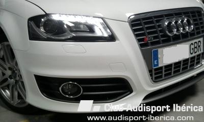

Sarcus Publicado 5 de Septiembre del 2011 Autor Denunciar Publicado 5 de Septiembre del 2011 Bueno,pues os escribo para deciros que acabo de venir de la chapisteria y me han dicho que no me pueden montar las tapas de los lavfaros,ya que llevan unas pestañas con unos agujeros,en las cual pasa un eje y ese eje es el que hace que al activar los lavafaros salga hacia afuera (algo así me ha dicho),me ha dicho que el ponerlas solo lo que son las tapas no puede por que quedarían sueltas,que me espere a tener todo lo de los lavafaros,depósito,tubos,bomba,eyectores,etc... que el me lo monta. Por otro lado me surgen dudas con el Kit de welldone dado que sale muy bien de precio 135e http://www.well-done.es/epages/eb3940.sf/es_ES/?ObjectPath=/Shops/eb3940/Products/Kit_Legalizaci%C3%B3n_Xenon pero nose si es compatible con mis faros o solo con los kits,dado que yo de momento tengo que comprar todabía la centralita del xenon y algunas cosas más y nose si ese kit sera compatible con mis faros tengo que informarme o si alguien sabe si es compatible y por último he visto en el post de referencias la fabricación del cableado cambus,me gustaría saber si solo me hace falta este cable http://www.stagemotion.com/index.php?page=shop.product_details&flypage=shop.flypage&product_id=456&category_id=123&manufacturer_id=0&option=com_virtuemart&Itemid=27&vmcchk=1&Itemid=27 o por el contrario hay más cableado y en caso de necesitar otro tipo de cables cambus como los que hay en el post de andresttitto que se los fabrico el mismo,saber las referencias,por lo demas solo queda esperar y paciencia y poco a poco ir haciendo cosas,muchas gracias de antemano. s2. Responder

Sarcus Publicado 6 de Septiembre del 2011 Autor Denunciar Publicado 6 de Septiembre del 2011 Ya menudas aventuras por no pedir de serielos de serie. Sobre el tema que pregunta Juanito89,si solo quiere los faros de led de luz diurna y para cortas/largas seguir con halógenas y no xenon,igual sí,aunque no lo sé,yo todos los cohes que he visto con los led de led diurna es por que llevan xenon,a noser que monten las tiras esas universales que se acoplan en la defensa,etc... pero vamos no lo sé. Y bueno ayer hable con Welldone acerca del tema del Kit de lavafaros y regulación de alutra,llame al de Madrid y me dijeron que a través de la opción contacto de su página Web les mandara un correo,(que va a Barcelona que es donde me pueden informar) mande un correo y a ver si me contestan,tambien he mandando un correo a Stagemotion para ver si ellos montan xenons,bixenon y se dedican a hacer este tipo de trabajos,y no he recibido contestación,asique mañana si puedo llamare mejor y a ver que me dicen. s2. Responder

Sarcus Publicado 11 de Septiembre del 2011 Autor Denunciar Publicado 11 de Septiembre del 2011 Gracias,a mi no me contestaron y al final ni llame,entre el golpín que me dieron ir a la chapisteria y un poco el disgusto,lo deje olvidado,de todas maneras,gracias por la info,yo lo montare poco a poco pero original todo,a ver si antes de navidades o así tengo ya todas las piezas y al taller,gracias GPM. s2. Responder
