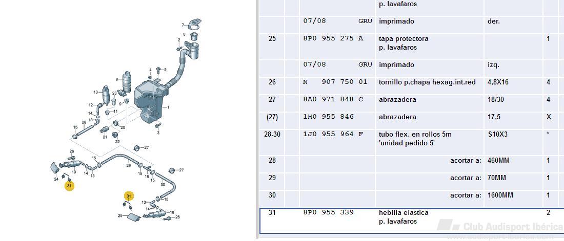

Sarcus Publicado 25 de Enero del 2012 Autor Denunciar Publicado 25 de Enero del 2012 Gracias GPM,pues las tapitas mías ni traen ni los muelles ni la barra que ataviesa y sujeta de un lado a otro los muelles,solo las tapas,asíque a ver como me las apaño,para conseguirlos los muelles y la barrita,esto es un sin vivir. Si alguién sabe las referencias de dichos muelles y barra,donde encontrarlos o algo,le estoy muy agradecido. s2. Responder
CHISKO Publicado 25 de Enero del 2012 Denunciar Publicado 25 de Enero del 2012 Gracias GPM,pues las tapitas mías ni traen ni los muelles ni la barra que ataviesa y sujeta de un lado a otro los muelles,solo las tapas,asíque a ver como me las apaño,para conseguirlos los muelles y la barrita,esto es un sin vivir. Si alguién sabe las referencias de dichos muelles y barra,donde encontrarlos o algo,le estoy muy agradecido. s2. Según ETKA, parece ser que es esto: Hebilla elástica para lavafaros, referencia 8P0 955 339, 2 unidades, 2,50 eur/unidad. Responder

Sarcus Publicado 26 de Enero del 2012 Autor Denunciar Publicado 26 de Enero del 2012 Gracias Chisko por la ayuda y las referencias,y gracias a GPM por las fotos sino,a ver como me hubiera dado cuenta,por que los de recambios ni si quiera me advierten,te hacen falta las tapas y a parte esto otro,en fin,muchísimas gracias a todos. s2. Responder
